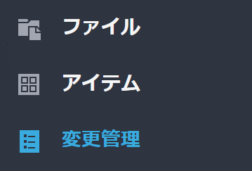

Thin Client インタフェースの左側にある作業スペースのナビゲーション ペインには、3 つのアイコンがあります。各アイコンは、Thin Client で使用できる Vault オブジェクト タイプ(ファイル、アイテム、および変更管理)のいずれかを表します。
作業スペース アイコンをクリックすると、その作業スペースが表示されます。作業スペースにフォルダが含まれている場合、作業スペースのナビゲーション ペインでフォルダ名をクリックすると、フォルダ ツリーをナビゲートできます。
