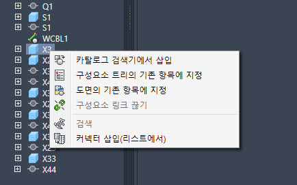

프로젝트 관리자에서 위치 뷰 탭을 클릭합니다.
- 위치 뷰 탭에서 Inventor 부품을 마우스 오른쪽 버튼으로 클릭하고 커넥터 삽입(리스트에서)을 클릭합니다.
주: Inventor 부품은 커넥터 범주 구성요소 또는 범주화되지 않은 구성요소여야 합니다. 그렇지 않으면 옵션이 사용하도록 설정되지 않습니다.
