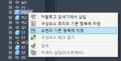

프로젝트 관리자에서 위치 뷰 탭을 클릭합니다.
위치 뷰 탭에서 Inventor 부품을 마우스 오른쪽 버튼으로 클릭하고 도면의 기존 항목에 지정
을 클릭합니다.
- 활성 도면에서 Inventor 부품과 링크할 Electrical 구성요소를 선택합니다. 링크된 구성요소를 표시하도록 구성요소 트리 뷰가 갱신됩니다.
