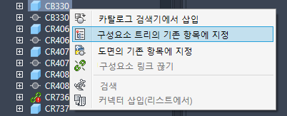

프로젝트 관리자에서 위치 뷰 탭을 클릭합니다.
위치 뷰 탭에서 Inventor 부품을 마우스 오른쪽 버튼으로 클릭하고 구성요소 트리의 기존 항목에 지정을 클릭합니다.
주: Electrical 구성요소를 선택하고 해당 구성요소를 Inventor 부품에 지정할 수도 있습니다. 링크할 수 없는 구성요소 위에 커서를 놓으면 트리에서 해당 구성요소에 지정할 수 없음을 나타내는 '중지' 아이콘이 표시됩니다.
- 구성요소 트리 뷰에서 Inventor 부품과 링크할 Electrical 구성요소를 선택합니다. 링크된 구성요소를 표시하도록 구성요소 트리 뷰가 자동 갱신됩니다.
