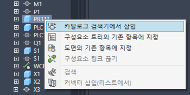

프로젝트 관리자에서 위치 뷰 탭을 클릭합니다.
위치 뷰 탭에서 링크가 끊긴 Inventor 부품
을 마우스 오른쪽 버튼으로 클릭하고 카탈로그 검색기에서 삽입
을 선택합니다.
