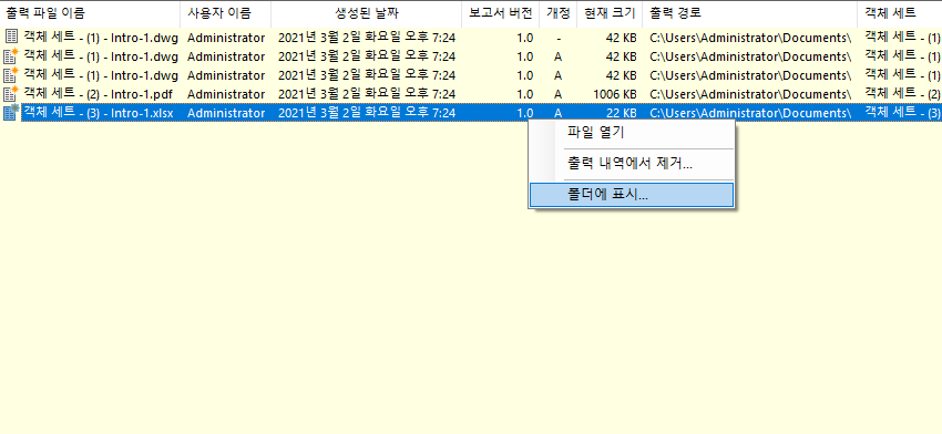

현재 도면에서 생성된 모든 보고서 및 스프레드시트의 내역을 검토하려면 Project Explorer 윈도우에서 객체 세트 탭으로 이동한 후 주 객체 세트 도구막대에서 내역 보기 버튼을 클릭합니다. 출력 내역 윈도우가 열립니다.
출력 내역 윈도우
출력 내역 윈도우에는 Project Explorer를 사용한 현재 도면에서의 모든 보고서 또는 스프레드시트 파일 생성 이벤트의 리스트가 표시됩니다. 각 이벤트에 대해서는 다음과 같은 정보가 나열됩니다.
  • 출력 파일 이름
  • 파일을 생성한 사용자의 이름
  • 파일이 생성된 날짜와 시간
  • 파일에 지정된 버전 번호 및 개정 번호 - 버전 및 개정 번호가 증가되는 방식은 Project Explorer 기본 설정 윈도우에서 제어됩니다.
  • 파일이 나열된 경로에 여전히 있는 경우, 최신 양식의 파일 크기
  • 생성된 파일의 출력 경로
  • 출력 파일이 생성된 객체 세트(있는 경우) - 파일이 객체 세트 대신 빠른 보고서 옵션을 사용하여 생성된 경우, 이는 이 열에 표시됩니다.
리스트에서 항목을 마우스 오른쪽 버튼으로 클릭하여 옵션에 액세스하면 생성된 파일을 열거나, 생성된 파일이 작성된 Windows 탐색기에서 폴더를 열거나, 출력 내역 리스트에서 개별 항목을 제거할 수 있습니다.
