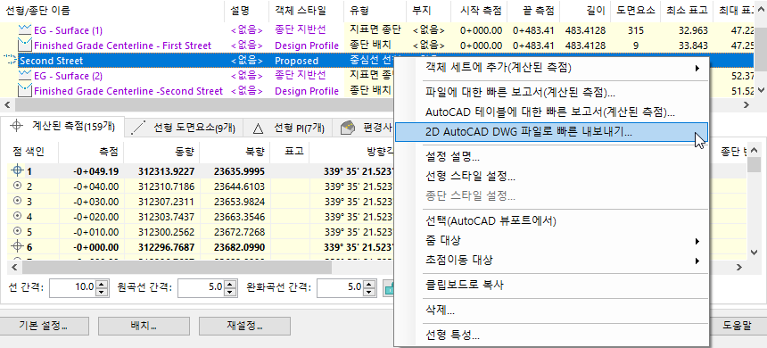

2D AutoCAD DWG로 빠른 내보내기 옵션을 사용하려면 Project Explorer 윈도우의 객체 리스트 창에서 하나 이상의 객체를 선택하고 마우스 오른쪽 버튼 클릭 메뉴에서 "2D AutoCAD DWG로 빠른 내보내기" 옵션을 선택합니다.

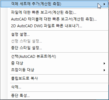

2D DWG 파일을 생성하는 새 객체 세트를 작성하려면 Project Explorer 윈도우의 객체 리스트 창에서 하나 이상의 객체를 선택하고 마우스 오른쪽 버튼 클릭 메뉴에서 객체 세트에 추가 새 객체 세트를 선택합니다.
