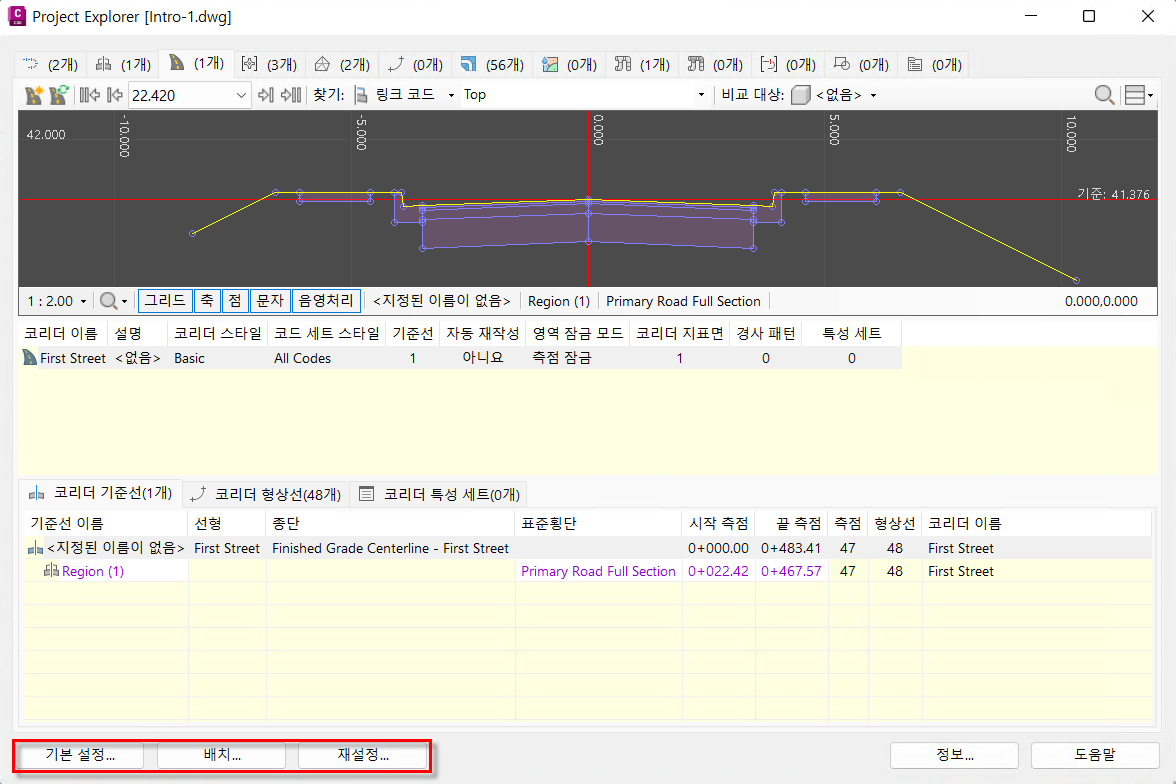

배치 옵션 윈도우에는 주 Project Explorer 윈도우의 왼쪽 아래 구석에 있는 배치 옵션 버튼으로 액세스합니다.

  • Project Explorer 윈도우의 왼쪽 맨 아래 구석에 있는 Project Explorer 버튼을 클릭합니다.
  • 배치 옵션 윈도우를 열고 윈도우의 왼쪽 맨 아래 구석에 있는 기본값 복원 버튼을 클릭합니다.

사용자 인터페이스 기본 설정은 주 Project Explorer 윈도우의 왼쪽 아래 구석에 있는 기본 설정 버튼으로 액세스하는 Project Explorer 윈도우에서 제어됩니다.

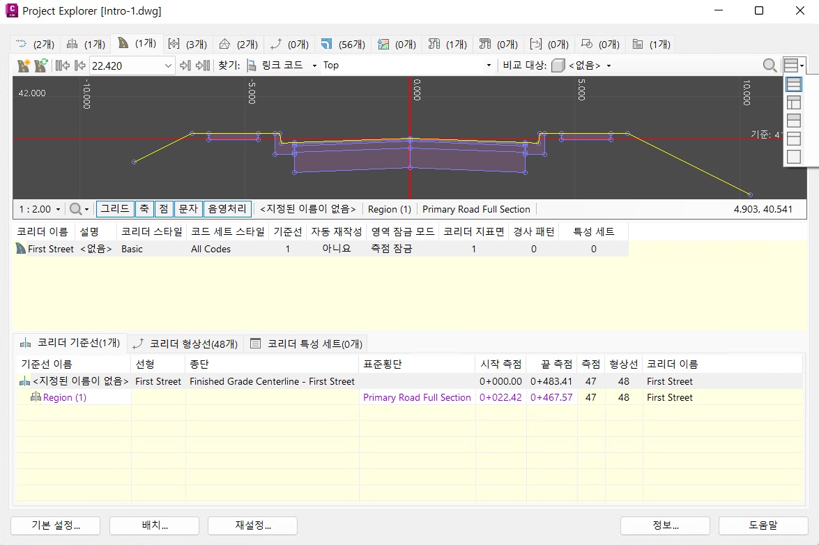

  • 일반: Project Explorer 윈도우의 오른쪽 맨 위 구석에 있는 Project Explorer 버튼을 사용하여 각 객체 범주 탭 내에 있는 정보 창의 배치를 제어합니다.

Project Explorer 윈도우에 현재 지정되어 있는 기본 설정은 기본 설정 윈도우를 열고 윈도우의 왼쪽 맨 아래 구석에 있는 기본값 복원 버튼을 클릭하여 기본값 설정으로 재설정할 수 있습니다.
Project Explorer 윈도우의 창 배치 조정
창 배치 버튼은 각 키 객체 범주 탭의 오른쪽 맨 위 구석에 있습니다. 이러한 버튼은 선택한 탭에서 각 개별 정보 창의 배치를 제어하는 데 사용되며, 특정 작업을 수행하는 데 전체 정보 창 세트가 필요하지 않은 경우 사용자 인터페이스를 단순화하는 데 사용하기에 적합합니다.
창 배치는 기본 설정 윈도우에서 저장된 기본 설정 파일을 복원하여 전역적으로 설정할 수도 있습니다.

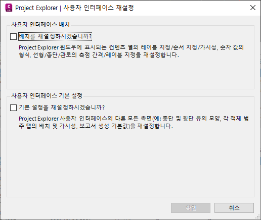

사용자 인터페이스 재설정
Project Explorer 윈도우의 왼쪽 아래 구석에 있는 재설정 버튼을 클릭하면 사용자 인터페이스 기본 설정 및/또는 배치를 언제든지 재설정할 수 있습니다.
