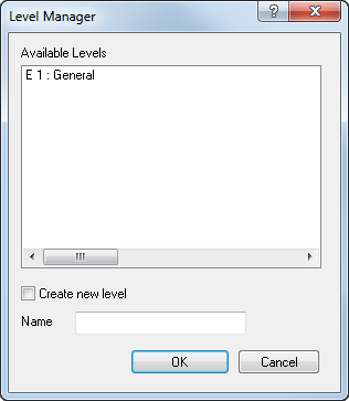

  3. CAD 뷰를 마우스 오른쪽 버튼으로 클릭하고 컨텍스트 메뉴에서 그룹 서피스를 선택합니다. 레벨 관리자 대화상자가 표시됩니다.
  4. 서피스를 그룹화할 레벨을 지정합니다. 서피스를 추가하려면 다음을 수행합니다.
    • 기존 레벨에 추가하려면 사용할 수 있는 레벨 목록에서 레벨을 선택합니다.
    • 새 레벨에 추가하려면 새 레벨 생성 확인란을 선택하고 레벨의 이름을 입력합니다.
  5. 확인을 클릭하여 변경 사항을 저장하고 대화상자를 닫습니다.
