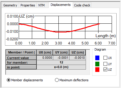

Po wybraniu karty Przemieszczenia w oknie dialogowym Właściwości pręta na ekranie pojawia się przedstawione poniżej okno dialogowe:
W górnej części okna dialogowego znajduje się wykres wybranej w polu Wykres wielkości. Na wykresie prezentowany może być wykres tylko jednej wielkości. Wykresy są przerysowane, jeżeli zmieniony zostanie przypadek obciążenia konstrukcji.
W tabeli prezentowane mogą być dwa rodzaje przemieszczeń:
Jeśli wybrana jest opcja Przemieszczenie prętów, to programRobot wyświetla wartości globalnych przemieszczeń UX, UY, UZ w punkcie o wskazanej współrzędnej na pręcie. Jeżeli kursor myszy zostanie ustawiony w polu tabeli w punkcie, a następnie przemieszczony zostanie na wykres wybranej wielkości znajdujący się w górnej części okna dialogowego, to pojawia się pionowa linia umożliwiającą zdefiniowanie wartości współrzędnej, dla której prezentowane będą wartości przemieszczeń w tabeli.
W przypadku kliknięcia w polu pręta, a następnie przemieszczeniu kursora do widoku graficznego wskazanie kursorem innego pręta powoduje zaktualizowanie zawartości okna dialogowego Właściwości pręta do aktualnej selekcji.
Jeżeli włączona jest opcja Ugięcia maksymalne, to w tabeli przedstawiane są wartości ugięć maksymalnych oraz położenie punktu, w którym maksymalna wartość ugięcia została osiągnięta.
