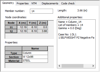

Kliknij kartę Geometria w oknie dialogowym Właściwości węzła, aby wyświetlić:
Pole Pręt nr pozwalające na wybranie pręta:
Na karcie podawane są następujące informacje:
Kąt Gamma — wartość kąta z jednostką kąta
Odsunięcia — nazwa typu odsunięcia
Zwolnienia — nazwa typu zwolnienia, kody zwolnienia
Wzmocnienie — początek — nazwa typu wzmocnienia
Wzmocnienie — koniec — nazwa typu wzmocnienia
Podłoże sprężyste — nazwa typu podłoża sprężystego, wartość współczynnika podłoża sprężystego
Ściskanie/rozciąganie — pręty pracujące tylko na ściskanie albo rozciąganie
Ścinanie — pręty, w których uwzględniony jest wpływ ścinania na deformację
Kabel — nazwa typu kabla, wartości powierzchni przekroju kabla, wartość siły
