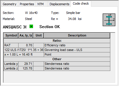

Po wybraniu karty Weryfikacja w oknie dialogowym Właściwości pręta dla pręta żelbetowego (po obliczeniu powierzchni teoretycznej, czyli wymaganej, zbrojenia) na ekranie pojawia się przedstawione poniżej okno dialogowe:
W oknie dialogowym znajdują się następujące informacje (nie jest możliwa ich edycja):
Wyniki mogą być prezentowane dla następujących typów pręta żelbetowego:
Dla poszczególnych typów pręta żelbetowegow tabeli prezentowanej w dolnej części okna dialogowego prezentowane są następujące informacje:
