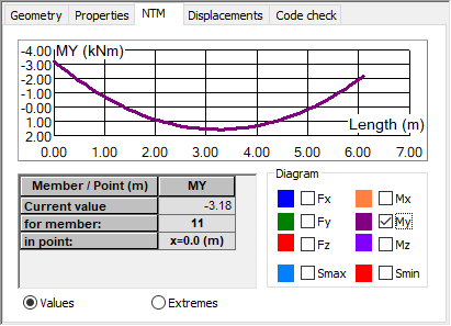

Oto co pojawia się na ekranie po kliknięciu karty NTM w oknie dialogowym Właściwości pręta:
W górnej części okna dialogowego znajduje się wykres wybranej w polu Wykres wielkości. Na wykresie prezentowany może być wykres tylko jednej wielkości. Dostępne są wykresy następujących wielkości: sił FX, FY i FZ, momentów MX, MY, MZ oraz naprężeń Smax i Smin. Wykresy są przerysowane, jeżeli zmieniony zostanie przypadek obciążenia konstrukcji.
W tabeli prezentowane mogą być albo wartości wybranej wielkości, albo wartości ekstremalne wybranej wielkości.
Jeśli wybrana zostanie opcja Wartości, program Robot wyświetla wartości wybranej wielkości w punkcie o wskazanej współrzędnej na pręcie.
Jeżeli kursor myszy zostanie ustawiony w polu tabeli w punkcie, a następnie przemieszczony zostanie na wykres wybranej wielkości znajdujący się w górnej części okna dialogowego, to pojawia się pionowa linia umożliwiającą zdefiniowanie wartości współrzędnej, dla której prezentowane będą wartości w tabeli.
W przypadku kliknięcia w polu pręta, a następnie przemieszczeniu kursora do widoku graficznego wskazanie kursorem innego pręta powoduje zaktualizowanie zawartości okna dialogowego Właściwości pręta do aktualnej selekcji.
Jeżeli włączona jest opcja Ekstrema, to w tabeli przedstawiane są maksymalne wartości wybranej wielkości oraz położenie punktu, w którym maksymalna wartość została osiągnięta.
