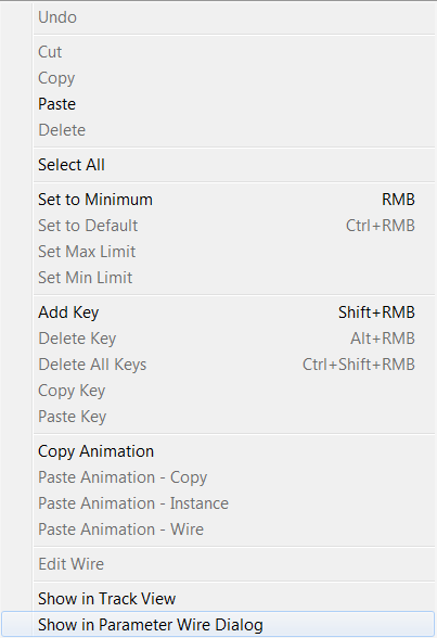

Para abrir o menu giratório de clique com o botão direito, clique com o botão direito do mouse no campo editável de um parâmetro animável. Este menu fornece opções para cortar, copiar e colar valores, arames e trajetórias de animação entre vários parâmetros de objeto. Ele também permite mostrar o parâmetro na Vista de trilha ou na caixa de diálogo Conexão do parâmetro.
Com exceção de Desfazer e de Selecionar tudo, cada um dos comandos a seguir tem efeito sobre o parâmetro que você clica com o botão direito do mouse. Não é necessário clicar primeiro no campo de valor. No entanto, para utilizar determinados comandos, como Copiar e Excluir, o valor a ser afetado deve ser realçado.

Copia o controlador de animação, incluindo todas as teclas de animação, para um buffer, que você pode atribuir a outro lugar ao colar.
Atribui uma cópia do controlador de animação no buffer para o campo clicado com o botão direito do mouse.
Atribui uma instância do controlador de animação copiado para o campo a ser clicado com o botão direito do mouse.
Abre a caixa de diálogo Conexão de parâmetro com o parâmetro copiado e o parâmetro de destino de colagem selecionado. É o equivalente a criar um parâmetro de conexão no viewport entre dois parâmetros.
Abre a caixa de diálogo Conexão de parâmetro expandida e posicionada para exibir o controlador de conexão atribuído ao parâmetro selecionado.
Abre uma janela Vista de trilha - Editor de curva, denominada "Selecionada", expandida e posicionada para mostrar o parâmetro selecionado. É muito útil para obter acesso rápido a uma determinada curva ou rastreamento.
Abre uma caixa de diálogo Conexão de parâmetro expandida e posicionada para mostrar o parâmetro selecionado.
