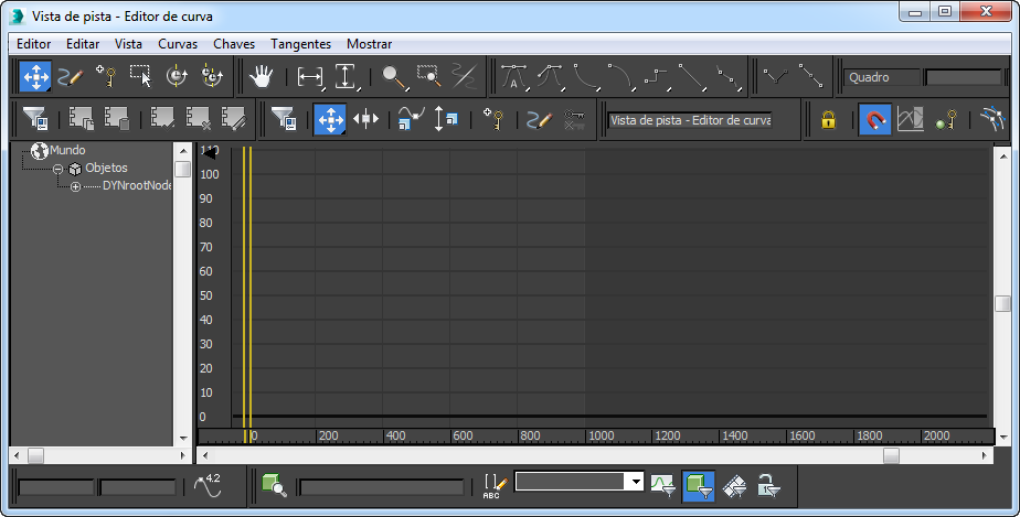

A interface de usuário da visualização da trilha é totalmente personalizável. Há muitas maneiras de alterar a interface do usuário para se adequar às suas necessidades.
uma interface de usuário personalizada da visualização do trilha :
• barra de ferramentas de controladores encaixada à esquerda
• janela de controladores (hierarquia) Escondido
• Barra de ferramentas flutuante
• Navegação barra de ferramentas encaixada à direita
É possível ocultar ou exibir os elementos da interface do usuário à medida que você precisa usá-los. As ferramentas de personalização estão disponíveis a partir da barra de menu da visualização da trilha ou em diversos visualizadores da faixa barras de ferramentas. Você pode flutuar ou encaixar as barras de ferramentas na parte superior, inferior, esquerda ou direita da janela do aplicativo, por exemplo, uma barra de ferramentas flutuante, para que esteja mais perto quando você está trabalhando.
Para personalizar o visualização da trilha IU, clique com o botão direito na barra de menus ou no espaço vazio para a direita da visualização do trilha barras de ferramentas. Um menu de contexto que é aberto com ferramentas de personalização.
É possível utilizar os comandos Menu Clique com o botão direito para executar a maioria das tarefas de customização do visualização da trilha do interface. Mova o cursor sobre o espaço em branco à direita da visualização da trilha e clique com o botão direito para abrir o menu.
Esta barra de ferramentas de submenu, disponível no menu de contexto (consulte anterior), permite alternar os elementos da interface do usuário. É possível mostrar ou ocultar a barra de menus, barras de rolagem, o controle e a janelas chave e a régua de tempo.

O visualização da trilha consiste principalmente exibir áreas em dois lado a lado: janela de Controle e janela principal. O janela do controlador contém a lista de hierarquia com rastreamento legendado. A janela principal exibe as teclas como curvas no editor de curva, como caixas ou como intervalos em uma grade planilha. Para alternar a janela, use mostrar elementos da interface de usuário, disponíveis na barra de ferramentas do menu de contexto.
É fornecida uma régua móvel. Para medição do tempo, é possível mover a régua de tempo próximo das teclas ou das curvas quando trabalha com zoom. Padrão=ativado.
Exibir a barra de ferramentas do submenu na visualização da trilha permite-lhe alternar as barras de ferramentas disponíveis. Algumas estão disponíveis no Editor de curva e planilha modos, enquanto a disponibilidade das outras depende do modo.
É possível exibir as barras de ferramentas do Editor de curva para acesso rápido às ferramentas.
A barra de ferramentas do Editor de curva que você pode exibir ou ocultar, encaixar ou flutuar a partir do menu de contexto incluindo o seguinte:
