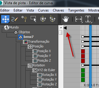

Disponível na janela Key do Track View (nos modos de diálogo Curve Editor e Dope Sheet) é um controle para alternar a janela Controller. O controle adota a forma de um triângulo preto que aponta para a esquerda quando a janela Controller está visível e à direita quando ela está oculta, como mostrado na ilustração anterior. Para alternar a janela Controller, clique no triângulo. Ao utilizar este recurso para ocultar a janela Controller, você pode maximizar o espaço disponível para a edição de chaves.

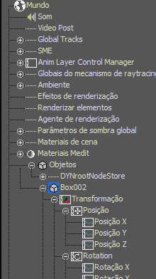

World é a raiz da hierarquia da cena. Este controle reúne todas as chaves em sua cena como um único grupo para operações globais.
Para tornar as sub-trilhas World visíveis, abra a caixa de diálogo Filters e ative Global Tracks no grupo Show. Estes incluem Sound, Environment, Medit Materials, e Scene Materials. Modify Subtree no modo Edit Ranges faz com que a trilha World inclua o intervalo de todas as trilhas na ramificação Objects também.
É possível acompanhar suas animações com faixas de áudio através de dois Plug-ins: Default Sound e o ProSound. Para obter detalhes, consulte Sound.
Permite que você armazene controladores para uso global. Utilizando controladores de expressão, por exemplo, é possível apontar para um controlador no Global Tracks a partir de várias outras trilhas. Ao alterar a expressão no Global Tracks, todas as outras trilhas são alteradas.
Ao colar uma instância de um controlador no Global Tracks em um número de outras trilha, é possível alterar muitas trilhas alterando o controlador no Global Tracks.
Por padrão, o Global Tracks contém List tracks dos diferentes tipos de controlador. Para atribuir um controlador, abra um da List tracks, realce a trilha disponível e, então, clique no Assign Controller. Uma vez que o controlador está atribuído, você pode apontar para ele a partir de um controlador de expressão atribuído à qualquer outra trilha, ou você pode copiar e colar em qualquer número de tipos de controladores correspondentes.
Permite gerenciar os parâmetros animados para plug-ins Video Post.
Contém itens que controla o plano de fundo e os efeitos do ambiente da cena. Os exemplos incluem Ambient Light, Background definition, Fogs, e Volumetric Lighting.
Contém trilhas para os efeitos adicionados no menu Rendering
Effects. Após adicionar efeitos de renderização, use as trilhas aqui para animar parâmetros de efeitos, tais como brilho, tamanho e cor.
Exibe elementos que você escolheu para renderizar separadamente através da caixa de diálogo Render Setup
rollout Render Elements.
Permite animar parâmetros no renderizador. Após a seleção do tipo de suavização de serrilhado na caixa de diálogo Render, é possível animar vários parâmetros de suavização de serrilhado usando estas trilhas.
Utilize estas trilhas para alterar ou animar parâmetros de sombra para qualquer luz que tenha o parâmetro Use Global Settings ativado no rollout Shadow Parameters. (Selecione uma luz e, então, abra o painel Modify
rollout Shadow Parameters para alternar o parâmetro Use Global Settings).
É possível alterar os parâmetros de sombra para múltiplas luzes simultaneamente. A trilhas incluem Map Size, Map Range, Map Bias, e Absolute Bias.
Contém as definições para todos os materiais na cena. Ele está vazio até que você inicie a atribuição de materiais à objetos. Quando você selecionar materiais nessa ramificação, você está trabalhando com instâncias de materiais atribuídos aos objetos em sua cena. Esses materiais podem não estar em nenhuma das amostras do Material Editor.
Contém definições do material global. A ramificação Medit Materials contém as 24 definições de material nos slots de amostra do Material Editor. Quando você selecionar materiais dessa ramificação, você está trabalhando com definições de material global cuja a atribuição a objetos em sua cena pode ainda não ter sido feita.
Contém uma hierarquia para todos os objetos em sua cena.
Quando Manual Navigation estiver ativado, muitas destas categorias exibem um pequeno sinal de mais ou de menos para expandir/retrair o conteúdo.
