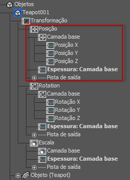

Habilitar camadas de animação
Quando você ativa camadas de animação para um objeto selecionado, o 3ds Max designa um controlador de camada para cada rastreamento de animação especificado na caixa de diálogo Ativar camadas de animação.
Quando o 3ds Max adiciona um controlador de camada, ele copia o controlador original na sua primeira camada (chamada camada Base), preservando quaisquer dados de animação que já possam estar contidos.
Nota: A camada Base não é uma nova camada; ela está no mesmo nível que qualquer outro controlador.
O controlador original antes de ativar camadas de animação
O controlador Camada encaixa o controlador original em sua camada Base.

É possível designar um controlador Camada no nível de folha de um rastreio de controlador (como o rastreio Cor difusa de um material) ou em um nível de ramificação (como um rastreio Posição).
O controlador Camada afeta uma ramificação de três pontos.
O controlador Camada afeta o rastreio de folha.

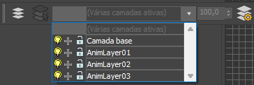

Trabalhar com camadas de animação
A lista de camadas de animação na barra de ferramentas Camadas de animação funciona do modo a seguir. Para exemplos de fluxo de trabalho comum, consulte a seção Procedimentos que segue neste tópico.
Cada camada de animação tem um valor da espessura global que, quando alterado, afeta todos os controladores naquela camada ativa. Tal como no Controlador de lista, é possível animar uma espessura de camada e alternar a visibilidade das chaves resultantes na Barra de acompanhamento usando o submenu Filtro da barra de acompanhamento.
Quando você adiciona uma nova camada de animação, pode escolher um nome já em uso por uma camada existente; isso vincula ambas as trajetórias de espessura das camadas, agora instanciadas.

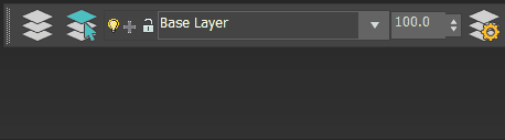

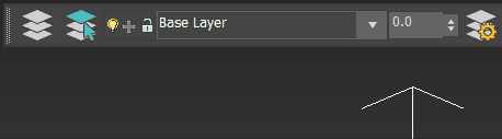

  2. Na barra de ferramentas principal, selecione Animação Camadas de animação.
    Isto abre a barra de ferramentas Camadas de animação.
  3. Certifique-se de que o bule esteja selecionado e clique em (Ativar camadas de animação).

  1. Na barra de ferramentas Camadas de animação, clique em (Adicionar camada de animação).
  2. Na caixa de diálogo Criar nova camada de animação, insira "Camada de ruído” como nome e clique em OK.

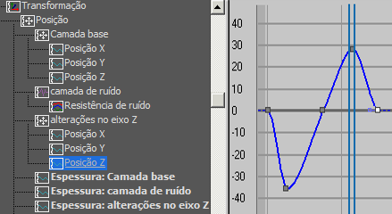

    Agora o bule tem duas camadas de animação, com cada uma podendo conter uma animação separada possível de controlar de maneira independente de outra.
  3. Clique com o botão direito do mouse no bule e, no menu de contexto, selecione Editor de curva. Na lista de hierarquia à esquerda, role para baixo até o objeto Teapot01. Expanda a hierarquia, como a seguir: Teapot01 Transformação Posição.
    Em Posição, você verá camada Base, camada Ruído, dois Rastreamentos de espessura e Saída
  4. Realce a camada Ruído e clique nela com o botão direito do mouse.
  5. No menu de contexto, selecione Atribuir controlador e escolha um controlador Posição de ruído.
  6. Isto abre a caixa de diálogo Controlador de ruído. Deixe as opções como elas estão e feche a caixa de diálogo.
    Agora, dois controladores diferentes estão orientando a posição do bule.
  7. Reproduza a animação para ver a distorção do bule conforme ele se move ao longo do caminho da animação original.

  1. Na barra de ferramentas Camadas de animação, expanda a lista suspensa.
    No momento, a lista contém a camada base original e a camada Ruído, do procedimento anterior.
  2. Mova o cursor pela lista e clique no ícone de lâmpada, ao lado da camada Ruído.
    Isso desativa a camada e oculta o rastreamento do controlador Ruído do restante dos rastreamentos.
  3. Arraste o controle deslizante de tempo e observe que o bule não treme mais.
  4. Tente ativar e desativar as duas camadas na lista para ver os resultados. Ao concluir, é possível desativar as camadas.

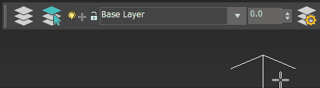

Exemplo: para bloquear e desbloquear uma camada:
    Este procedimento discute o bloqueio e desbloqueio de camadas. Ela continua a partir do procedimento anterior.
  1. Se a camada Base não estiver ativa, na barra de ferramentas Camadas de animação, expanda a lista suspensa e selecione a camada Base.
  2. Certifique-se de que a opção esteja ativada e, em seguida, vá para o quadro 20 e mova o bule para definir uma nova chave de animação.
    Agora, ao reproduzir a animação, a nova chave é incluída.
  3. Na barra de ferramentas Camadas de animação, expanda a lista suspensa. Na entrada da lista para a camada Base, clique no ícone de cadeado para ela apareça como bloqueada.
  4. Com a camada Base ainda ativa, tente mover o bule.
    Não é possível porque a camada está bloqueada. Isso protege a animação na camada de alterações inadvertidas.

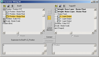

Exemplo: vincular dois objetos com parâmetros de fio usando a trajetória de saída do Controlador de camada:
    Este procedimento refere-se a uma maneira simples de usar o rastreio de saída para controlar a posição do cubo através dos parâmetros de fio. Ela continua a partir do procedimento anterior.
  1. Certifique-se de que ambas as camadas listadas na barra de ferramentas Camadas de animação estejam ativadas, como indicado pelos ícones de lâmpada.

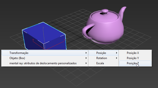

  2. Crie uma caixa ao lado do bule.
  3. Clique com o botão direito do mouse e selecione Parâmetros de fio do menu Quadrado.
  4. Percorra o menu suspenso e selecione Posição Z.

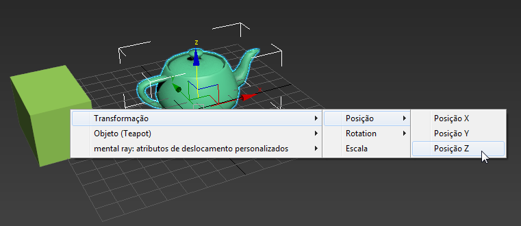

  5. Aparece uma linha tracejada. Clique no bule e selecione Rastreamento de saída X do menu suspenso.
  6. O 3ds Max abre a caixa de diálogo Fiação de parâmetro, com dois parâmetros em destaque. Clique no botão de seta voltada para a esquerda para controlar a posição do cubo usando a animação do bule.
  7. Clique em Conectar e selecione a caixa de diálogo. Arraste o controle deslizante de tempo e observe como a posição em Z no cubo corresponde à animação em camada do bule em X.
  8. Selecione o bule e expanda a lista de camadas a partir da barra de ferramentas Camadas de animação.
  9. Clique no ícone de sinal de mais, ao lado da camada Ruído.
    Isto exclui a camada do rastreamento de saída.
  10. Arraste novamente o controle deslizante de tempo. O cubo não se move irregularmente como o bule.
    Tente incluir e excluir as duas camadas na lista para ver os resultados.

Interface
Designa um controlador Camada para rastrear o que estiver especificado.
Nota: Ativar as camadas de animação não cria uma nova camada, mas transfere todos os rastreios do controlador escolhido (veja a seguir) para a camada Base.
Essa ação abre a caixa de diálogo Ativar camadas de animação, que permite ativar os rastreamentos para designar um controlador Camada.

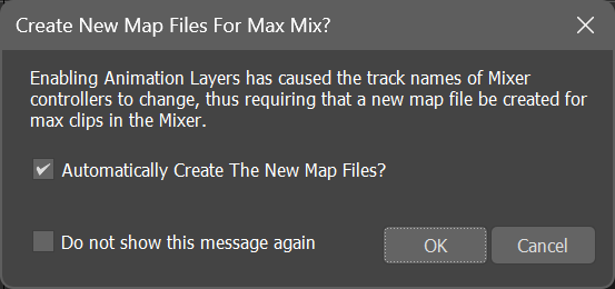

Se você ativar as camadas de animação para um objeto que tenha animação carregada no Motion Mixer, será exibida a caixa de diálogo a seguir:
É necessário remapear neste caso, pois a ação de habilitar Camadas de animação causa a alteração de nomes completos do controlador. Por exemplo, se uma posição X de esfera rastrear antes de ativar as camadas de Animação for Sphere01\Transform\Position\X Position, após a ativação das camadas de animação, será possível alterar Sphere01\Transform\Position\Base Layer\X Position (o nome da camada é inserido no nome do controlador).
Se você aceitar a opção padrão da caixa de diálogo, para criar os novos arquivos de mapa automaticamente, o 3ds Max gerará qualquer arquivo XMM necessário com o mesmo nome do arquivo XAF e os colocará no mesmo diretório que o arquivo original do mapa, ou, se não houver arquivo de mapa, no mesmo diretório que os arquivos XAF. A partir daí, se você abrir esse arquivo de cena, o arquivo de mapa será carregado automaticamente e nenhum mapeamento adicional será necessário.
No entanto, se você desativar "Criar automaticamente os novos arquivos de mapa?" antes de clicar em OK, não não será gerado nenhum arquivo de mapa e, na próxima vez que você abrir o arquivo de cena, será solicitado a criar arquivos de mapa. Sem arquivos de mapa, a animação não aparecerá corretamente.
