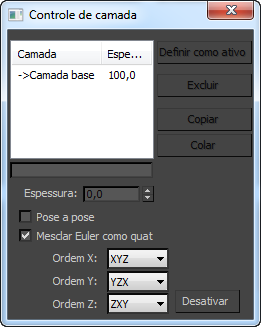

A caixa de diálogo para um controlador de camadas depende se você estiver usando-a com uma trilha de Posição ou Escala (esquerda, a seguir), ou com uma trilha de Rotação (direita, a seguir).
![]() Caixa de diálogo do Controlador de camadas com trilhas de Posição e Escala |
![]() Caixa de diálogo do Controlador de camadas com trilhas de Rotação |
Mostra todos os controladores de Camada para o objeto selecionado, junto com seus respectivos valores de espessura.
Para especificar a camada que receberá as chaves de animação subsequentes, assim como ajustar a espessura, realce uma camada na lista e, em seguida, clique em Definir como ativo. A camada ativa é marcada com uma seta na lista.
Exclui o controlador realçado. Uma caixa de diálogo solicita a confirmação da exclusão.
Copia os dados realçados do controlador e permite colar.
Aplica os dados do controlador copiado no controlador realçado.
Define o efeito relativo do controlador de camadas realçado.
Quando ativado, calcula a média dos valores de espessura de todos os controladores na lista. Esta opção só é disponibilizada ao atribuir um controlador de camadas a uma trilha de Posição. Padrão=desativado.
Permite mesclar entre controladores na lista. Esta opção só é disponibilizada ao atribuir um controlador de camadas à trilha de rotação. Padrão=desativado.
Consulte Controlador da lista para obter mais informações sobre esta opção.
Quando ativado, exibe o eixo de rotação para mesclar os controladores de Euler, que podem ser úteis para controlar a suspensão cardã. Esta opção só é disponibilizada ao atribuir um controlador de camadas à trilha de rotação. Padrão=desativado.
Define a ordem na qual o sistema calcula cada eixo de rotação. Disponível somente quando a opção Mesclar Euler como quat (consulte anteriores) estiver ativada.
Remove o controlador de camadas do objeto selecionado e reverte as chaves de animação na camada base para o controlador original.
