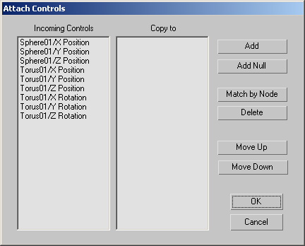

Diálogo Anexar Controles (Controlador de Blocos)
O 3ds Max abre esta caixa de diálogo quando você clica em Carregar, na caixa de diálogo Parâmetros de bloco de driver. As trilhas nos blocos gravados anteriormente podem ser correlacionadas com as trilhas da cena atual.
A lista Controles de Entrada à esquerda contém todas as trilhas que estão chegando. A lista Copiar Para à direita contém todas as trilhas da cena atual às quais você fará a anexação.
Interface
Adicionar
Seleciona trilhas da cena atual no diálogo Seleção do Track View.
Adicionar Nulo
Permite que um espaço seja ocupado se você não quiser usar uma determinada trilha.
Correspondência por Nó
Selecione à esquerda as trilhas cuja correspondência você deseja estabelecer. Clique em Correspondência por Nó. Em seguida, selecione um grupo de trilhas cuja correspondência você deseja estabelecer. O sistema tenta estabelecer a correspondência dos controles de acordo com seus nomes.
Excluir
Exclui uma trilha da lista.
Mover Acima, Mover Abaixo
Move as trilhas para cima e para baixo para alinhá-las antes de anexá-las.
OK
Importa as trilhas e fecha o diálogo.
Cancelar
Cancela a operação Carregar.
