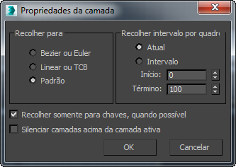

O tipo de controlador para quando você retrai uma trilha de controlador em uma trilha de controlador sem chave, como um controlador de Ruído.
Define o intervalo a abranger quando você retrai uma camada.
Define os limites de intervalo de retração.
Quando você retrai uma camada, as teclas são combinadas somente quando os respectivos controladores são do mesmo tipo, os mesmo tipos de tangentes e a opção Mesclar Eulers como Quats está ativada. Padrão=ativado.
Quando ativado, você verá os efeitos das camadas somente até À camada ativa, inclusive. Isto é semelhante às opções Visível Antes/Após da implementação de Camadas bípedes.
