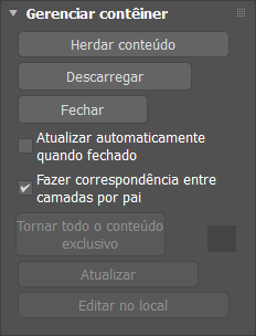

Esta seção descreve os comandos de container disponíveis no painel Modificar. Muitos desses comandos estão duplicados nas barras de ferramentas e nos submenus do Scene Explorer e do Container Explorer, bem como no menu Ferramentas submenu Containers.
Implementação Gerenciar container
A implementação Gerenciar container permite que você abra, feche, herde, salve e atualize containers em sua cena. Ela também permite que você converta um container de origem em um container único.
Herdar conteúdo
Carrega o conteúdo de um arquivo de container MAXC, incluindo todas as propriedades, no container selecionado. Qualquer conteúdo existente no container herdado será excluído.
Nota: Essa função carrega o conteúdo de um arquivo de container na localização de um container existente. Para abrir um container de origem na localização a partir da qual ele foi originalmente salvo, utilize o comando Herdar container.
Dica: Quando você herdar um delimitador definido para a regra Adicionar somente objetos novos ou qualquer item desbloqueado, o container entrará na cena em um estado aberto. O fluxo de trabalho padrão será salvar o container com um nome único diferente, criando uma nova definição local para o container. Quando tal container for aberto, sua definição local estará bloqueada, impedindo que outros usuários a modifiquem.
Descarregar/Carregar
Alterna o estado carregado do container. É exibido como Descarregar quando um container está carregado e como Carregar quando um container está descarregado. Quando descarregado, o container fica fechado e seu conteúdo não aparece na cena.
Clique em Descarregar para salvar o container e remover seu conteúdo da cena.
Clique em Carregar para carregar a versão mais recente do container salva na cena e exibir seu conteúdo. O estado fechado/aberto antes do carregamento é restaurado.
Fechado/Aberto
Alterna o estado fechado/aberto do container. É exibido como Fechado quando o container está aberto e vice-versa.
Clique em Fechar para salvar o container e impedir qualquer edição ou adição ao seu conteúdo. (O container ainda pode ser selecionado, transformado, copiado e assim por diante).
Quando você fechar um container, seu conteúdo será salvo como um arquivo MAXC e será referenciado pela cena, e o container poderá ser herdado para qualquer cena como um container de origem. Fechar um container pode aprimorar o desempenho da cena.
Clique em Abrir para editar o conteúdo do container. Essa opção não estará disponível para um container herdado caso a implementação Regras tenha sido definida como Sem acesso quando o container foi salvo.
Nota: Quando um delimitador é fechado, clicar em um objeto do container selecionará o container.
Atualização automática quando fechado
Atualiza automaticamente o container, quando fechado, sempre que seu arquivo de origem é alterado.
Essa opção elimina a necessidade de clicar em Atualizar para visualizar uma versão atualizada do container.
Corresponder camadas por pai
Quando ativado, os objetos são colocados em camadas que têm o mesmo nome e a mesma hierarquia de camadas principais que a cena de origem. Quando esta opção está desativada, os objetos são colocados em camadas do mesmo nome, mas os nomes das camadas pai são desconsiderados. Padrão=ativado.
Quando esta caixa de seleção está ativada e um nome de camada coincide, mas seus pais não, o 3ds Max cria uma nova camada sem pai que tem o mesmo nome seguido de um número de sequência.
Por exemplo, suponha que o arquivo de origem tenha esta disposição:
Layer: Men
   Layer: Soldiers
      Soldier character objects
... e o arquivo local tenha esta disposição:
Layer: Women
   Layer: Soldiers
Com Combinar camadas por nome e pai desativado, os personagens do container são colocados na camada Women Soldiers. Com Combinar camadas por nome e pai ativado, os personagens do container são colocados em uma nova camada sem pai chamada Soldiers.001 .
Essa configuração se aplica ao container quando ele está aberto ou fechado, e se aplica a todo o conteúdo do container, incluindo os containers aninhados.
Abrir ou fechar um container desbloqueia ou bloqueia as suas camadas.
Atualizar
Esvazia o container selecionado e recarrega seu conteúdo do arquivo de origem na cena. Não atualiza o conteúdo herdado pela origem (em outras palavras, Atualizar não atualiza alterações feitas na origem da origem). Após a atualização, quaisquer alterações feitas no container de origem desde a atualização anterior, incluindo as alterações para editar permissões, estarão presentes no container atualizado.
Se o container herdado tiver uma definição local (isto é, ele foi herdado com a regra Adicionar somente objetos novos ou qualquer item desbloqueado e então salvo), sua atualização manterá todas as alterações feitas na definição local que não fizerem parte da definição de origem, como objetos adicionados.
Nota: Quando atributos personalizados forem definidos no conteúdo de origem, essas definições serão herdadas. Você pode desbloquear e editar esses atributos personalizados em um container herdado, mas qualquer atributo adicionado localmente à mesma definição será perdido após a atualização.
O comando Atualizar não se aplica a containers únicos.
Quando um container herdado for selecionado, um ícone ao lado do botão Atualizar mostrará o status do container de origem:
  • O container herdado está atualizado; não é necessário atualizar.
  • O arquivo do container de origem é mais recente do que o container herdado; uma atualização é necessária. Clique em Atualizar para obter a versão mais recente do container.
Tornar todo o conteúdo único
Converte todo o conteúdo herdado, independentemente da origem, em conteúdo local. Containers únicos podem ser editados e podem não fazer mais referência a um arquivo.
Editar no local
Clique para editar o conteúdo de um container originado de outro usuário e salvo com Regras definidas como Editar no local. Para salvar as alterações e fechar o container, clique em Editar no local novamente. Qualquer outra pessoa que herdar o container a partir daí herdará suas edições.
A edição de um container herdado usa um arquivo com bloqueio temporário. Para obter detalhes, consulte Definições bloqueadas.
Nota: Como Editar no local substitui a origem ao sair, serão necessárias etapas adicionais caso você esteja herdando a origem de uma versão anterior do 3ds Max e pretenda salvá-la novamente naquela versão após a edição. Editar no local sempre salva na versão atual, que suporta todos os novos recursos. Para reverter para um formato de definição suportado em uma versão anterior, use Salvar como com Salvar como tipo definido para a versão apropriada e, em seguida, copie o arquivo manualmente para a origem.
