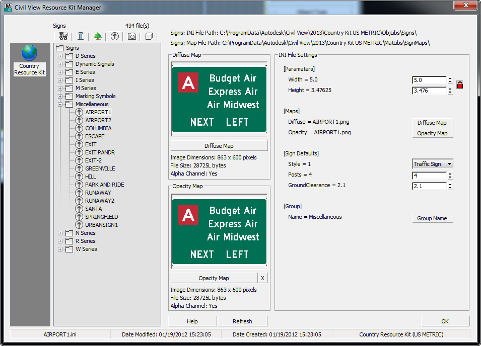

Interface
- [seletor de kit de recursos] (coluna do lado esquerdo)
- Exibe o kits de recursos ativos. Para ativar kits de recursos de projeto ou privados, use as Preferências do Civil View.
- [categoria do objeto] (coluna do meio)
- Use as guias no topo para selecionar uma categoria do objeto e a lista abaixo para selecionar um objeto da biblioteca para editar.

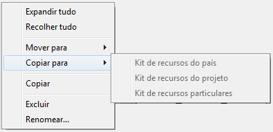

Clique com o botão direito do mouse em uma entrada nesta lista para excluir ou renomear o objeto ou movê-lo ou copiá-lo para um kit de recursos diferente. O menu do botão direito do mouse também gerencia a própria lista.
- [configurações do objeto](painel do lado direito)
- A parte superior deste painel exibe os caminhos para este arquivo INI do objeto, bem como os caminhos de bitmaps ou o arquivo MAX, dependendo no tipo de objeto. O restante do painel exibe as configurações para o objeto: Isto é um apresentação gráfica dos conteúdos do arquivo INI, conforme descrito nos tópicos nesta seção. Você pode usar estes controles para alterar as configurações do objeto, mas lembre-se de que as alterações que você fizer neste painel não podem ser desfeitas.
