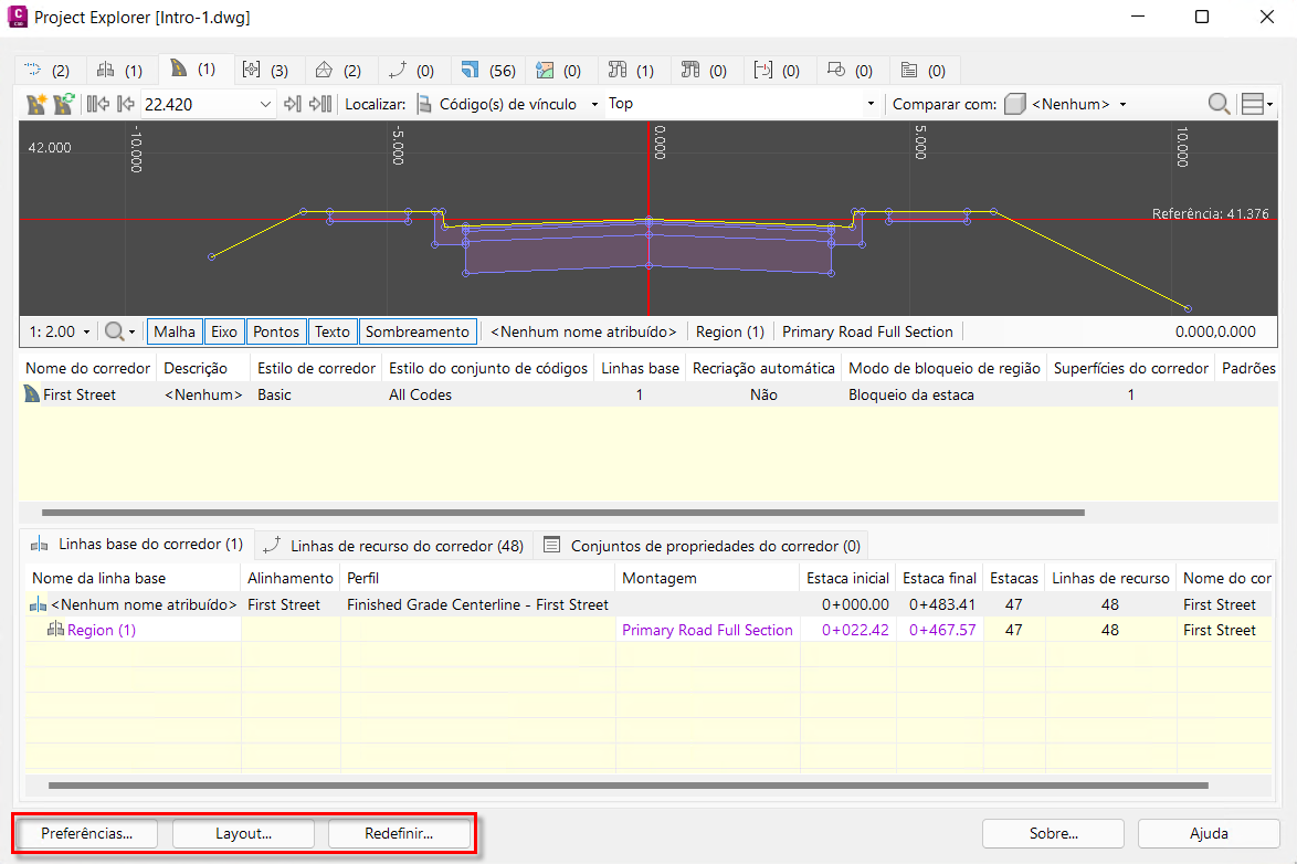

A janela Opções de layout é acessada no botão Opções de layout no canto inferior esquerdo da janela principal do Project Explorer.

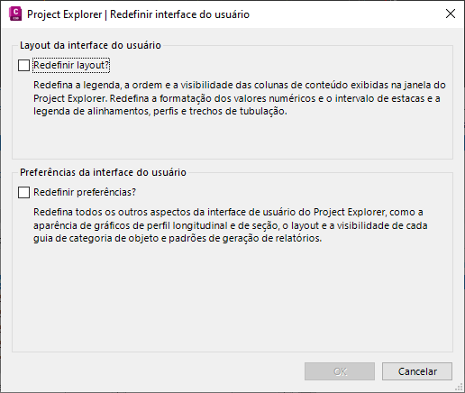

As opções de layout atualmente atribuídas à janela Project Explorer podem ser redefinidas como configurações padrão de duas maneiras:
Clicando no botão Redefinir layout no canto inferior esquerdo da janela principal do Project Explorer.
As preferências da interface do usuário são controladas na janela Preferências, que é acessada no botão Preferências no canto inferior esquerdo da janela principal do Project Explorer.
A janela Preferênciasdo Project Explorer permite salvar as preferências da interface do usuário nos arquivos de preferências salvos (.xmpp). Isso é útil para compartilhar suas configurações preferidas da janela Project Explorer com seus colegas.

As preferências atualmente atribuídas à janela Project Explorer podem ser redefinidas com as configurações padrão, abrindo a janela Preferências e clicando no botão Restaurar padrões no canto inferior esquerdo da janela.

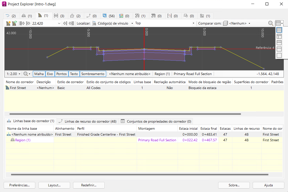

Os botões de layout de painel estão situados no canto superior direito de cada uma das principais guias de categoria de objeto. Esses botões são utilizados para controlar o layout de cada painel de informações individual na guia selecionada. Eles são uma forma ideal para simplificar a interface do usuário nos casos em que o conjunto completo de painéis de informações não é necessário para executar uma determinada tarefa.
Os layouts de painel também podem ser definidos globalmente restaurando um arquivo de preferências salvas na janela Preferências.
Para redefinir as preferências e/ou o layout da interface do usuário a qualquer momento, clique no botão Redefinir no canto inferior esquerdo da janela principal doProject Explorer.
