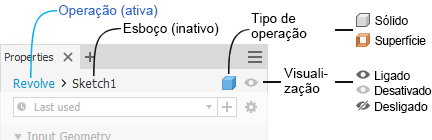

Na parte superior do painel Propriedades, você encontrará a trilha de navegação. Você deverá começar com a definição da operação, mas poderá passar rapidamente para a edição do esboço, basta clicar no texto do esboço na trilha de navegação. Retorne ao ambiente da operação. Para isso, clique no texto do esboço na trilha de navegação.
- À direita da trilha, você poderá encontrar o tipo de operação. O tipo determina que opções são apresentadas no painel Propriedades.
Especifique o tipo de operação:
Sólido (padrão) - cria uma operação de sólido a partir de um perfil aberto ou fechado. A seleção de Perfil aberto não está disponível para as operações base.
Superfície - cria uma operação de superfície a partir de um perfil aberto ou fechado. A operação funciona como uma superfície de construção na qual encerrar outras operações ou como uma ferramenta de divisão para a criação de uma peça dividida ou para a divisão de uma peça em vários corpos. A opção Superfície não está disponível para revoluções de montagem ou primitivos.
Clique no ícone para alternar para o outro tipo de operação.

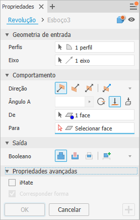

- Especifique a Geometria de entrada. É possível usar a seleção de janela para selecionar rapidamente vários perfis fechados no mesmo esboço.
Importante: Durante a visualização da operação, é possível editar cotas de esboço visíveis sem acessar o ambiente de esboço.
- Perfis - o seletor Perfis fica ativo por padrão e quando há:
Nota: Para operações de peça, é possível usar um esboço compartilhado como perfil. Para compartilhar um esboço:
- No navegador, clique no sinal de mais ao lado da operação que contém o esboço que você deseja usar para exibir o nó do esboço.
- Clique com o botão direito do mouse no ícone do esboço e selecione Compartilhar esboço. Qualquer esboço usado em mais de uma operação será compartilhado automaticamente.
- Eixo - Clique com o botão direito na exibição e selecione Continuar ou clique no seletor do painel de propriedade e selecione um eixo no esboço ativo.
- Especifique os parâmetros de Comportamento.
- Direção
Padrão: Executa a revolução somente em uma direção.
Invertido: Executa a revolução na direção oposta da Direção (padrão).
Simétrico: Executa a revolução em direções opostas ao plano do esboço usando a metade do valor especificado em Ângulo A para cada direção.
Assimétrico: Executa a revolução em direções opostas ao plano do esboço usando dois valores (Ângulo A e Ângulo B). Insira um valor para cada ângulo. Clique em
Inverter para trocar os valores do ângulo.
- Ângulo
- Para peças com vários corpos, clique no seletor De e selecione o corpo participante.
- Para operações que não sejam operações base, especifique uma operação:
Unir: Adiciona o volume criado pela operação de revolução a outra operação ou corpo. Não disponível no ambiente de montagem.
Recortar: Remove o volume criado pela operação de revolução de outra operação ou corpo.
Intersectar: Cria uma operação a partir do volume compartilhado entre a operação de revolução e outra operação. Exclui o material não incluído no volume compartilhado. Não disponível no ambiente de montagem.
Novo sólido: Cria um corpo sólido. Cada corpo sólido é um conjunto independente de operações separadas de outros corpos. Se desejar, renomeie o corpo.
- Propriedades avançadas
- iMate: (Opcional) Insere um iMate em uma aresta circular completa. O Autodesk Inventor tenta inserir o iMate no contorno fechado com mais probabilidade de ser útil. Na maioria dos casos, só um ou dois iMates são inseridos por peça.
- Corresponder forma: Se selecionar um perfil aberto em um arquivo de peça, especifique se deseja fazer a correspondência da forma. Se esse for o caso, selecione o lado que deseja manter.
Selecionar a opção Corresponder forma cria uma operação de revolução de extensão. As extremidades abertas do perfil são estendidas ao eixo de revolução, se possível, ou à caixa delimitadora do corpo. A revolução Corresponder forma gera um corpo estável e previsível para as alterações de topologia nas faces de definição.
Desmarque a opção Corresponder forma para fechar o perfil aberto estendendo as extremidades abertas até a peça e fechando a folga entre elas. A revolução será criada como se você tivesse especificado o perfil fechado.
