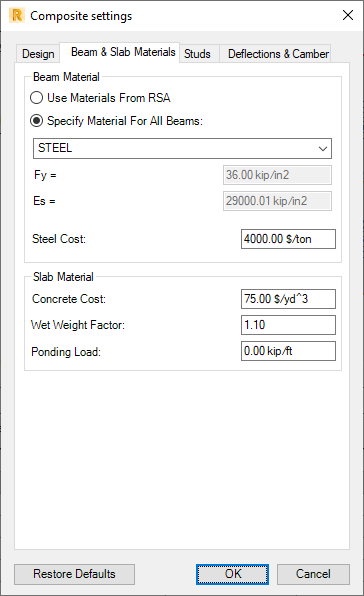

Materiais de viga e laje – configurações:
- Usar materiais do RSA.
Usa material de um elemento selecionado no Robot.
- Especificar o material para todas as vigas.
Especifica o aço usado para todas as vigas. É possível selecionar:
- Aço de um banco de dados. Exibe os valores de resistência do aço (Fy) e do módulo de Young (Es) para esse aço. Não é possível modificá-los.
- Personalizado, para aço definido pelo usuário. Exibe os valores padrão de resistência do aço (Fy) e módulo de Young (Es). É possível modificá-los.
- Custo do aço (US$/ton).
Custo estimado do aço, usado no cálculo e na otimização dos custos.
- Custo do concreto.
Custo estimado do concreto, usado no cálculo e na otimização dos custos.
- Fator de peso molhado.
Multiplicador usado no peso do concreto durante a construção.
- Carga de tanque.
Carga morta de concreto sobreposto ao peso próprio.
