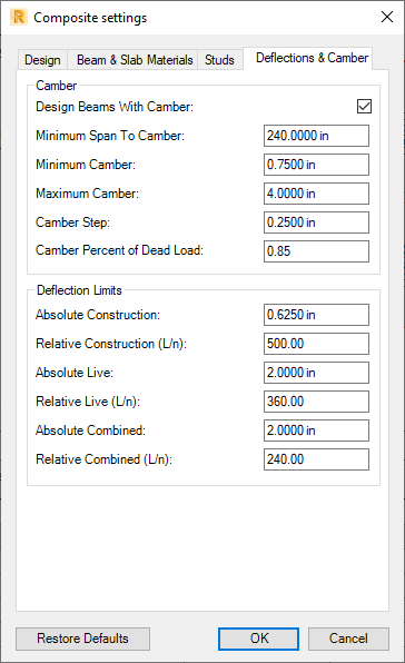

Configurações de curvatura
Selecione essa opção para usar a curvatura no projeto da viga. Se você desmarcar essa opção, as configurações relacionadas à curvatura na guia ficarão inativas.
Especifica o comprimento mínimo da viga à qual a curvatura é aplicada.
Curvatura mínima permitida. Se a curvatura ideal for menor que a mínima, nenhuma curvatura será usada.
Curvatura máxima permitida. Se for necessário mais que a curvatura máxima, uma viga maior será usada.
O incremento mínimo permitido pelo qual a curvatura será otimizada.
A porcentagem da carga morta aplicada à viga que é compensada com a curvatura. O valor padrão é 80%.
Use essas configurações para especificar limites absolutos e relativos para a deflexão devido a cargas de construção, cargas variáveis e combinadas. Consulte Deflexões.
