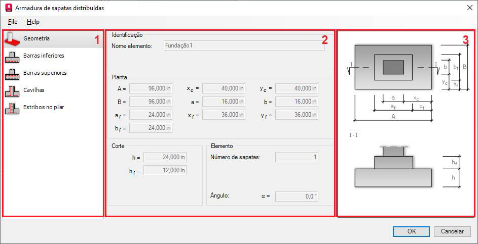

A caixa de diálogo para a geração da armadura da sapata distribuída tem três partes principais:
- No lado esquerdo aparecem opções para selecionar um componente usado para definir a armadura da sapata distribuída:
- No centro, é possível definir os parâmetros da sapata distribuída e da armadura (dependendo de um componente selecionado).
- Na direita há uma vista gráfica de uma sapata distribuída definida e a armadura da sapata distribuída gerada.
