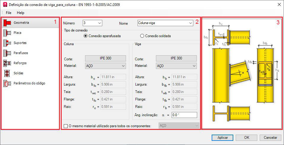

Caixa de diálogo Definir uma conexão Viga-para-Coluna
A caixa de diálogo para a geração de conexão viga-para-coluna (com placa frontal) tem três partes principais:
  1. No lado esquerdo há opções para selecionar um componente usado para definir uma conexão de aço:
  2. No centro, é possível definir os parâmetros de um elemento selecionado da conexão de aço.
  3. Na direita há uma vista gráfica de um elemento definido da conexão viga--para-coluna.
O número de guias nesta caixa de diálogo depende do tipo de conexão selecionado: aparafusado ou soldado.
