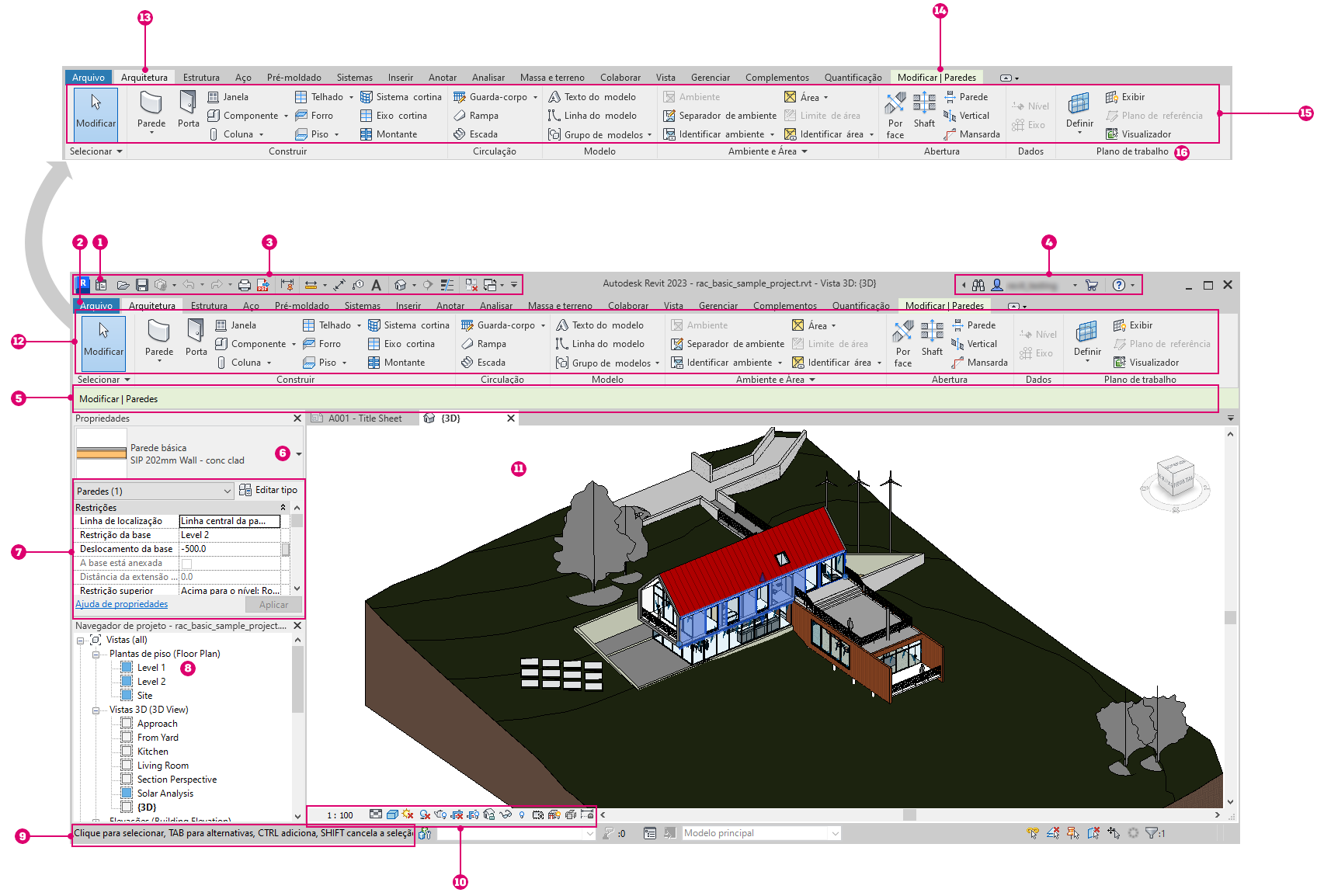

Saiba como a interface do usuário está organizada para oferecer suporte ao seu fluxo de trabalho.
Vídeo: Tour pela interface do usuário
Com alguns cliques, é possível alterar a interface para melhor suportar a forma como você trabalha. Por exemplo, é possível definir a faixa de opções para uma das 4 configurações de exibição. Também é possível exibir várias vistas do modelo de uma só vez ou colocar as vistas em camadas para ver somente a que está no topo.
| 1 | Início do Revit |
| 2 | Guia Arquivo |
| 3 | Barra de Acesso Rápido |
| 4 | InfoCenter |
| 5 | Barra de opções |
| 6 | Seletor de tipos |
| 7 | Paleta Propriedades |
| 8 | Navegador de projeto |
| 9 | Barra de status |
| 10 | Barra de controle de vista |
| 11 | Área de desenho |
| 12 | Faixa de opções |
| 13 | Guias na faixa de opções |
| 14 | Uma guia contextual na faixa de opções, que fornece ferramentas relevantes para o objeto selecionado ou a ação atual |
| 15 | Ferramentas na guia atual da faixa de opções |
| 16 | Painéis na faixa de opções |
