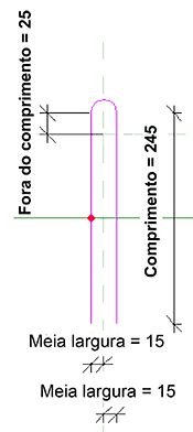

  6. Desenhe o caminho do contorno utilizando duas linhas e um arco centralizado no plano de referência vertical. O contorno que se projeta fora da parede deve estar acima do plano de referência horizontal. As extremidades dentro da parede se estendem abaixo do plano de referência horizontal.

  12. Clique na guia Anotaçãopainel Cota (Alinhado).
  13. Crie as seguintes cotas e especifique suas legendas.
