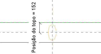

  16. Crie uma linha de cota entre o plano de referência criado anteriormente e a aresta superior.
  17. Adicione a posição do parâmetro de instância superior um parâmetro compartilhado para esta linha de cota.
