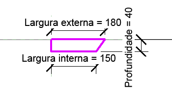

- Desenhe a geometria para a conexão de canto abaixo do nível de referência horizontal e á direita do plano de referência vertical.
- Clique na guia Modificar
painel Modificar
(Alinhar).
- Alinhe e bloqueie a linha superior da geometria para o nível de referência horizontal.
- Alinhe e bloqueie a linha esquerda da geometria para o nível da referência vertical.
