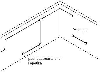

Вид короба и распределительных коробок в 3D пространстве
Чтобы добавить в чертеж кабельные лотки и короба, вначале прочерчивают магистрали и располагают стояки. В процессе построения участков кабельного лотка или короба пользователь путем указания точек на чертеже определяет геометрию кабелепровода. Программа автоматически добавляет фитинги для соединения сегментов при формировании участка, а также соединения участков со стояками и ответвлениями при формировании сети (автоматическая компоновка). Также можно добавлять фитинги вручную.

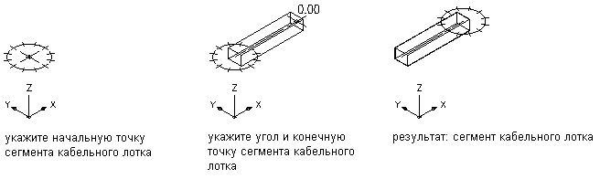

Отдельные сегменты образуют участок кабельного лотка или короба. Для построения сегмента вначале указывают его свойства, а затем указывают точки на чертеже.
Создание сегмента кабельного лотка на чертеже

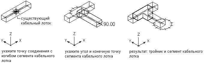

После того как участки кабельного лотка или короба созданы, их можно соединить и сформировать из них завершенную сеть кабельных лотков или коробов. Привязки AutoCAD MEP 2023 toolset помогают определить местоположение действительных точек подключения на объектах чертежа. Можно избрать началом участка конец сегмента, другого участка или любую точку другого участка. В этом случае программа осуществляет вставку подходящего фитинга, предназначенного для соединения двух участков и создания ветви.
Построение ветви
