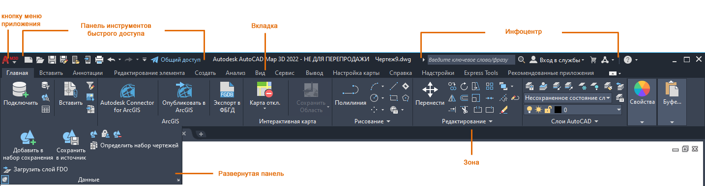

Лента
В Инструментарий AutoCAD Map 3D вкладки, расположенные в верхней части окна приложения, называются лентой.
Вкладки представляют собой горизонтальные меню. Нажмите на вкладку, чтобы увидеть связанные с ней команды. Наборы связанных команд сгруппированы в панели. Щелкните значок команды на панели, чтобы выбрать команду. Заголовки панелей со стрелкой вниз содержат дополнительные параметры. Если рядом с заголовком панели есть стрелка в нижнем правом углу, для этой панели предусмотрено диалоговое окно.

Меню приложения
Меню приложения содержит поле поиска и команды для работы с файлами. При нажатии кнопки "Параметры" открывается диалоговое окно "Параметры AutoCAD", в котором можно управлять такими настройками, как цвет фона для карт.

Панель инструментов быстрого доступа
Наиболее часто используемые команды можно поместить на панель инструментов быстрого доступа. Панель инструментов можно поместить в верхнюю часть окна приложения или прямо под лентой.
