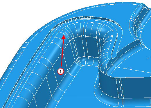

Начинаем с этой модели:
Если выбрать поверхность рядом с .

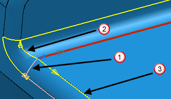

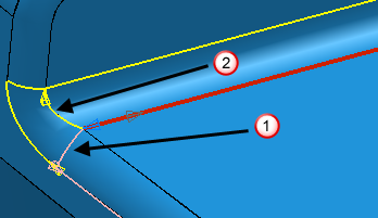

С выбранной опцией Только по кромкам:
Можно выбрать кромки поверхности (), но не внутреннее содержимое поверхности.

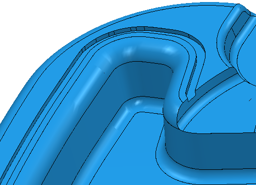

Если опция Только по кромкам не выбрана и отображена каркасная геометрия:
Можно выбрать кромки поверхности или внутреннее содержимое поверхности ().

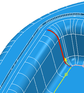

Когда опция Только по кромкам не выбрана, можно создать кривые, такие как:
или:
