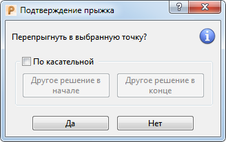

Диалог Подтверждение прыжка

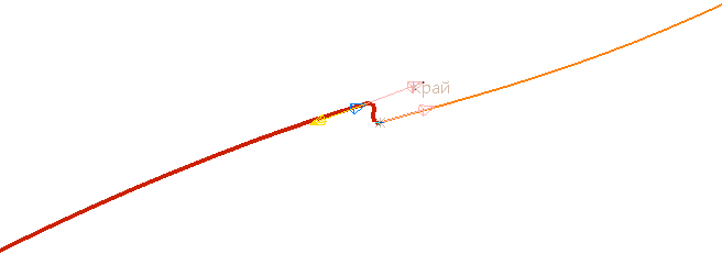

При создании контура PowerMill останавливается при достижении разрыва в геометрии. Щёлкните по кривой, которую вы хотите замкнуть.
Щёлкните по оранжевой кривой, чтобы открыть диалог Подтверждение прыжка.
Эта диалог содержит следующее:
Подробности смотрите в разделе Создание контура из неполной каркасной геометрии.

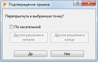

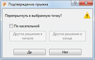

Если вы создаете контур, выбирая поверхности, а не существующие кривые, и хотите замкнуть зазор, в диалоге Подтверждение прыжка появится дополнительное поле.
По касательной не выбрано:
— Когда отображено, контур оставляет встроенную кривую. Наведите курсор на , чтобы отобразилось больше информации.
По касательной выбрано:
— Когда отображено, контур больше не является встроенной кривой. Наведите курсор на , чтобы отобразилось больше информации.
Прим.: Если вы создаете контур, выбирая поверхности или кривые, полученные из поверхности, в результате этот контур будет встроенным шаблоном.
