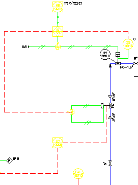

Есть два типа групп линий схемы: линии трубопровода и линии КИП. У каждого типа линий собственный набор свойств (например, слой, тип линии, толщина, стиль линии, цвет и данные идентификатора).
В конце каждого сегмента линии стрелка указывает направление потока. Направление потока определяется направлением перемещения линии при создании.
Направление потока можно изменить с помощью контекстного меню.
