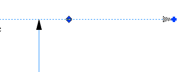

Линии схемы в основном используются для соединения компонентов, несмотря на то, что они также могут соединяться с другими линиями схемы.
Когда линия схемы P&ID соединена с компонентом или другой линией схемы, при ее выборе на конце линии отображается ручка соединения.
Когда линия схемы не прикреплена к компоненту, при ее выборе на конце линии отображается ручка конца линии.
