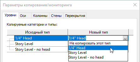

  2. Выберите вкладку «Копирование/Мониторинг»панель «Инструменты» («Параметры»).
    Вкладки диалогового окна «Параметры копирования/мониторинга» содержат параметры для элементов разного типа. Используйте эти параметры для внесения в скопированные элементы различных отличий от исходных элементов.
  3. Перейдите на вкладку, соответствующую типу копируемого элемента, и внесите необходимые изменения в значения в столбце Новый тип.
    Цель Действия
    Запрещение копирования приложением Revit элементов определенного типа. Найдите тип элементов в столбце Исходный тип. В той же строке в столбце Новый тип выберите Не копировать этот тип.
    Применение другого типа (типоразмера) при копировании выбранных элементов. Найдите тип элементов в столбце Исходный тип. В той же строке в столбце Новый тип выберите типоразмер, который будет применяться к копиям.
