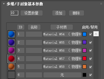

- 多维/子对象材质被指定给以下示例中使用的阵列。五个子材质被指定为纯色:

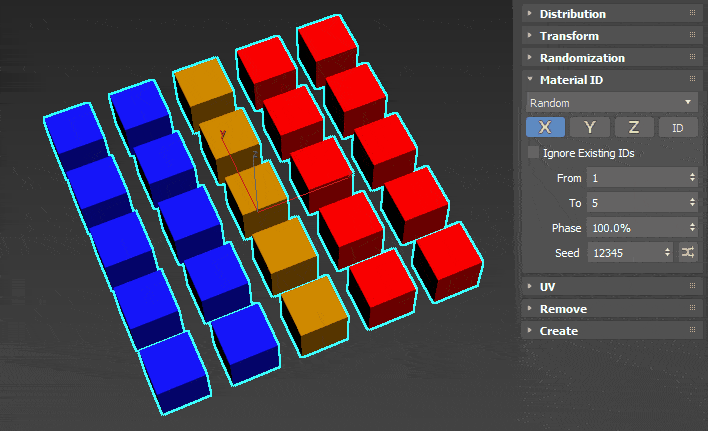

- 随机:
- 材质 ID 根据选定的方向随机指定给克隆:
- X:在以下示例中,ID 1、5 和 4(1 - 蓝色、5 - 橙色、4 - 红色)沿 X 轴随机显示

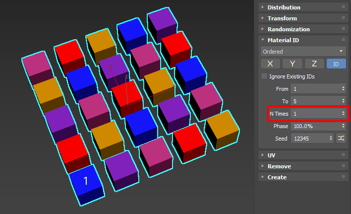

- ID:在以下示例中,CloneID 用于材质 ID 指定。当增加 N 次时,材质 ID 将重复。

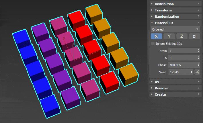

- 有序
- 材质 ID 根据选定的方向按顺序指定给克隆:
- X:在以下示例中,ID 1 到 5(1 - 蓝色、2 - 紫色、3 - 粉色、4 - 红色、5 - 橙色)沿 X 轴按顺序显示
- Y:在以下示例中,ID 1 到 5(1 - 蓝色、2 - 紫色、3 - 粉色、4 - 红色、5 - 橙色)沿 Y 轴按顺序显示

- ID:在以下示例中,CloneID 用于材质 ID 指定。当增加 N 次时,材质 ID 将在相邻克隆上重复。

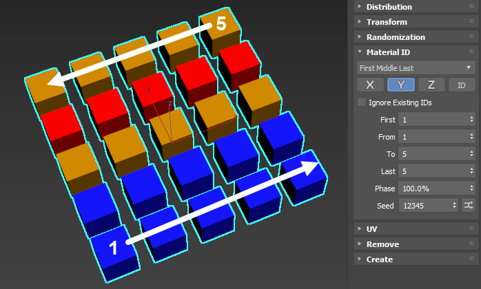

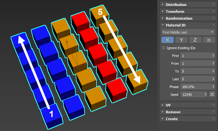

- 第一个、中间、最后一个
- 指定的材质 ID 将指定给第一个克隆和最后一个克隆,其余材质 ID 指定是随机的。结果将根据选定的方向而变化:
- X:在以下示例中,为第一个克隆 (1) 指定材质 ID 1(蓝色),为最后一个克隆 (5) 指定材质 ID 5(橙色)。这些行中沿 X 轴的其他克隆也被指定相同的材质 ID。
- Y:在以下示例中,为第一个克隆 (1) 指定材质 ID 1(蓝色),为最后一个克隆 (5) 指定材质 ID 5(橙色)。这些行中沿 Y 轴的其他克隆也被指定相同的材质 ID。

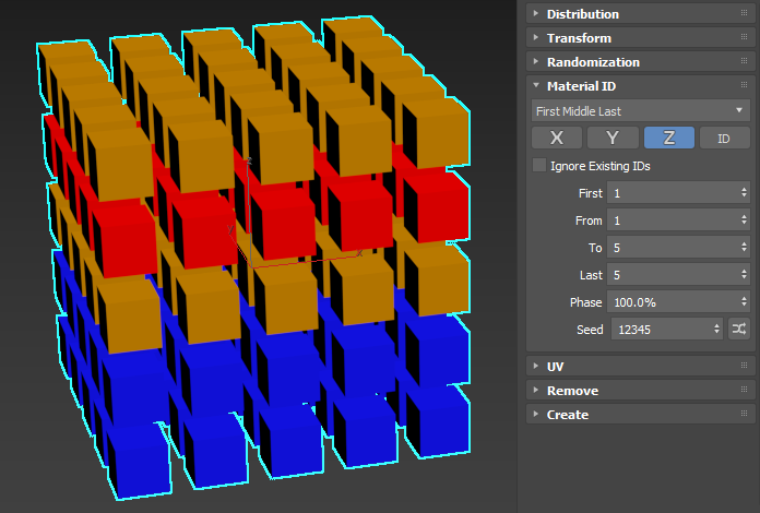

- Z:在以下示例中,已调整“Count Z”参数,使栅格高度为 5 个克隆。为第一个克隆 (1) 指定材质 ID 1(蓝色),为最后一个克隆 (5) 指定材质 ID 5(橙色)。这些行中沿 Z 轴的其他克隆也被指定了相同的材质 ID。

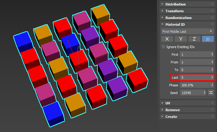

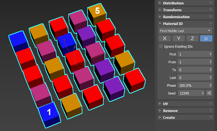

- ID:在以下示例中,为第一个克隆 (1) 指定材质 ID 1(蓝色),为最后一个克隆 (5) 指定材质 ID 5。其余克隆的克隆 ID 用于材质 ID 指定。

- N 次
仅当选择了“随机”或“有序”方法且方向设置为“ID”时可用。
指定阵列中每个材质 ID 的重复次数。

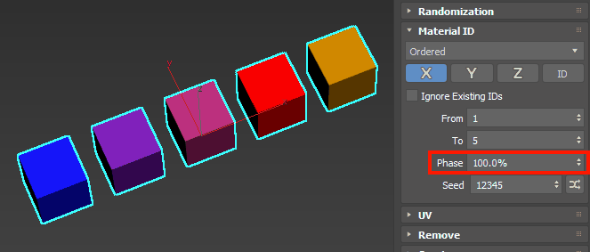

- Phase
- 循环浏览指定的材质 ID。
- 以下示例显示了在调整“Phase”参数时克隆如何循环浏览材质 ID(从 1 到 5):

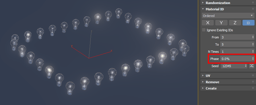

- 为“Phase”参数设置动画可以创建有趣的效果,如此框选所示。在此示例中,对于灯泡灯丝,指定给此阵列的多维/子对象材质具有两个不同的材质 ID:on 和 off。随着“Phase”参数值的更改,灯丝的材质将从一个克隆循环到下一个克隆。为“Phase”参数设置动画后,结果是一个闪闪发光的框选。
