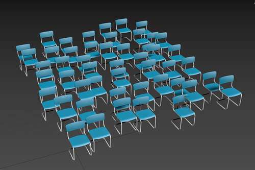

卷展栏提供了用于调整位置、旋转和缩放的控件,并将这些调整应用于阵列中一定百分比的克隆。在以下示例中,
“Grid”
分布方法已用于创建椅子栅格,该栅格已使用
“Position”
参数进行随机化。

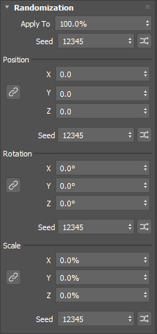

界面
Apply To
设置受随机化影响的克隆的百分比。默认值为 100%。
Seed
为
“Apply To”
值设置随机数种子。
Position X, Y, Z
将受影响的克隆沿 X、Y 或 Z 轴移动 0.0 到 +- 指定值之间的随机量。此值以显示单位表示。
Seed
设置位置值的随机数种子。
Seed Randomization
单击
以随机化种子值。
位置链接 (
启用后,X 轴参数控制所有三个轴,从而更容易按比例平移克隆。
Rotation X, Y, Z
将受影响的克隆围绕 X、Y 或 Z 轴旋转 0.0 到 +- 高达指定值之间的随机量。此值以度表示。
Seed
设置旋转值的随机数种子。
Seed Randomization
单击
以随机化种子值。
旋转链接 (
启用后,X 轴参数控制所有三个轴,从而更容易按比例旋转克隆。
Scale X, Y, Z
将受影响的克隆沿 X、Y 或 Z 轴缩放 0.0 到 +- 高达指定值之间的随机量。此值以显示单位表示。
Seed
设置缩放值的随机数种子。
Seed Randomization
单击
以随机化种子值。
Scale Link (
启用后,X 轴参数控制所有三个轴,从而更容易按比例缩放克隆。
