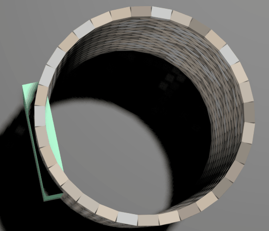

- Pick Cull Object
- 选择消隐对象后,如果克隆位于选定多边形对象的体积之外,则会移除克隆。
- 在以下示例中,矩形是消隐对象。塔中的所有砖都将被移除,除了矩形体积内的砖。
注: 为了获得可预测的结果,请确保消隐对象没有空心或间隙。
注: 在“Pick Cull Object”上单击鼠标右键,然后选择“Clear Cull Object”以重置消隐对象。

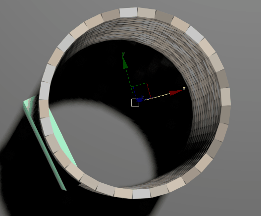

- Invert
- 选中后,如果克隆位于选定多边形对象的体积内,则会移除克隆。
- 在以下示例中,此参数用于在砖塔中创建开口。矩形(消隐对象)已被定位,以便其完全包围砖。当矩形被隐藏时,我们可以看到封闭在矩形体积内的砖已经从塔中移除。
