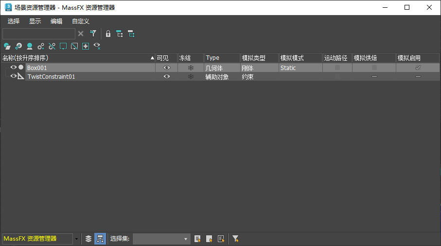

MassFX 资源管理器
MassFX 资源管理器是一种特殊版本的场景资源管理器,专用于处理 MassFX 模拟。通过该工具,可以查看模拟中所有对象的模拟属性,并更改相关属性,例如刚体类型以及各实体是否参与模拟。
本主题介绍 MassFX 资源管理器版本的场景资源管理器所特有的控件。

MassFX 资源管理器列
本部分介绍 MassFX 资源管理器中特有的列。有关常规场景资源管理器列的描述,请参见场景资源管理器的列
SimType
此只读字段显示对象是刚体、约束还是碎布玩偶。
SimMode
对于刚体,此字段将显示类型:运动学、动态或静态。要修改此类型,请单击字段并从下拉列表中选择新的类型。
SimEnabled
如果启用此选项,刚体将参与模拟。若要切换此设置,请单击该复选框。
对于约束和碎布玩偶,此设置可见但不可用;这些对象类型将始终对模拟启用。
SimBaked
此只读复选框指示刚体是否经过烘焙。如果启用此选项,可以使用“取消烘焙”功能将其恢复为动态状态。
