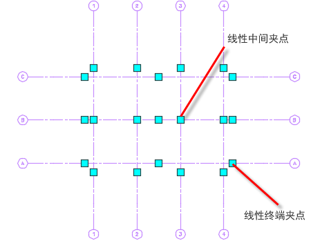

使用夹点编辑线性增强型自定义柱网轴线
使用线性中间夹点进行编辑
在操纵线性中间夹点时,以下特性将保持不变:
  • 中间夹点的移动受到约束并被限制为垂直于所拖动的格线的方向。
使用线性端点夹点进行编辑
在操纵线性端点夹点时,以下特性将保持不变:
  • 端点夹点的移动不受约束,可以沿任何方向移动。
    注: 这可能导致打断线性格线的规则性并更改原始几何图形。
  • 如果仅缩短和延长端点夹点而不更改方向,线性格线的规则性将保持不变。

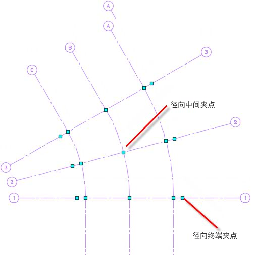

使用夹点编辑弧形增强型自定义柱网轴线
使用弧形中间夹点进行编辑
在操纵弧形中间夹点时,以下特性将保持不变:
    注: 这可能导致打断弧形轴线的规则性并更改原始几何图形。
  • 中间夹点的移动受约束并限制为垂直于中间夹点的切线的方向。因此,如果使用半径的中心作为原点,轴网圆弧的半径将更改。
  • 圆弧的两侧都沿弧形轴线的路径向下。
  • 无法在圆弧半径小于零的情况下拖动中间夹点。
使用弧形端点夹点进行编辑
在操纵弧形端点夹点时,以下特性将保持不变:
  • 如果仅缩短和延长端点夹点而不更改方向,弧形轴线的规则性不会打断。
当添加夹点时,拉伸中间夹点,或在第一个和最后一个拉伸点以内或以外延伸端点夹点时,最靠近第一条或最后一条轴线的相交轴线的所有端点都将相应地进行调整。
