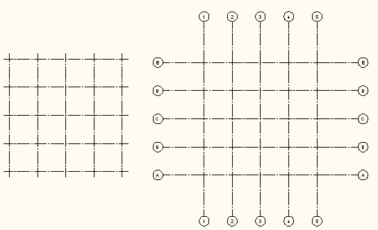

插入增强型自定义柱网轴线后为其添加标签的步骤
可以在绘图区域中插入增强型自定义柱网轴线后为其添加标签。当格线的排列尚未完成时,有时可能不需要在原理图设计阶段开始时就添加标签。此阶段所绘制的轴网作为对齐结构的参照,且轴线间距可能在设计研发期间仍需要进行调整和修改。在设计完成和轴线布置确定后,可以添加标签。
注: 插入增强型自定义柱网轴线后,将无法修改编号的方向(从左到右或从右到左;从上到下或从下到上)。需要在创建轴网时正确设置编号方向。
  1. 选择增强型自定义柱网轴线。
  2. 单击“柱网轴线”选项卡 “自定义柱网轴线”面板 “添加标签”。
  3. 重新选择要添加标签的柱网轴线。
