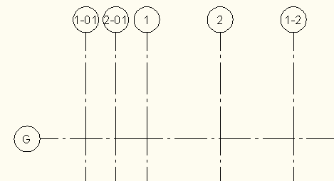

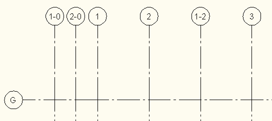

手动更改轴网的标签在以下情况下非常有用,例如,要在第一条主轴线之前添加子轴线,并想更改前面的子轴线的格式,而不更改轴网中子轴线的格式时:
轴网之前和轴网内使用相同的编号格式
轴网之前使用不同的编号格式(前导零)
