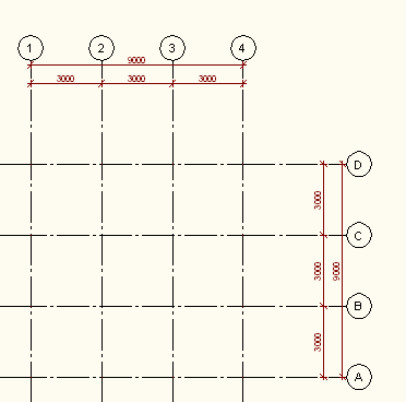

可以标注增强型自定义柱网轴线。上下文柱网轴线选项卡上的标注命令将为整个轴网范围和轴距创建双链轴网标注。
注: 上下文轴网选项卡上的标注命令会插入 AutoCAD 标注。
  1. 选择增强型自定义柱网轴线。
  2. 单击“柱网轴线”选项卡 “自定义柱网轴线”面板 “标注轴网”。
  3. 选择轴网。
  4. 定义标注距轴网的偏移。
    默认情况下,将创建具有注释性标注样式的一组旋转标注。如果要更改标注样式,请选择标注,然后在“特性”选项板中设置不同的标注样式。
