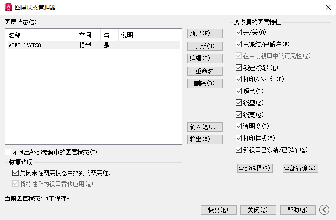

图层状态管理器
保存、恢复和管理称为图层状态的图层设置的集合。
LAYER(命令) 查找:“图层状态管理器”
图层状态
将列出图形中已保存的图层状态。
不列出外部参照中的图层状态
排除保存在外部参照图形中的图层状态。
注: 无法编辑保存在外部参照中的图层状态。
新建
显示“要保存的新图层状态”对话框,通过提供名称、输入可选说明,可以在该对话框中创建图层状态。
保存
将图形中的当前图层设置保存到选定的图层状态,从而替换以前保存的设置。“要恢复的图层特性”设置也将作为图层状态的一部分保存。当您在“图层状态”列表中选择此图层状态时,复选框将会更新以匹配保存的设置。
注: 仅当要将当前图层设置保存为当前图层状态时,才使用“保存”按钮。当您创建或编辑图层状态时,图层状态将自动保存,您只需关闭对话框即可。
编辑
显示“编辑图层状态”对话框,从中可以修改选定的图层状态,随后它将自动保存。
重命名
重命名选定的图层状态。
删除
删除选定的图层状态。
输入
显示一个标准文件选择对话框,您可以在其中选择 DWG、DWS、DWT 文件,或先前输出的图层状态 (LAS) 文件。选择要输入的文件后,将显示“选择图层状态”对话框,从中可以选择要输入的图层状态。
输入图层状态时要记住以下事项:
  • 输入图层状态可能导致创建新图层。
  • 如果图层状态从图形输入,则当前图形中不可用的图层特性(例如线型或打印样式)将从源图形输入。
  • 如果图层状态从 LAS 文件输入,且包含图形中不存在的线型或打印样式特性,将显示一条消息,通知您无法恢复特性。该消息仅报告所遇到的第一个此种特性。
输出
显示标准文件选择对话框,从中可以将选定的图层状态保存到图层状态 (LAS) 文件中。
恢复
恢复保存在指定的图层状态中的图层设置,具体取决于在“要恢复的图层特性”列中选中哪些设置。
闭合
关闭图层状态管理器。
恢复选项
关闭未在图层状态中找到的图层
在保存图层状态后创建的图层已禁用。此设置的目的是为了在保存图层状态时保留图形的视觉外观。
将特性作为视口替代应用
将选定的图层状态作为图层特性替代应用到当前布局视口中。如果布局视口为当前视口,当图层状态管理器打开时,此选项才可用。
展开或收拢对话框以显示或隐藏“要恢复的图层特性”区域。
要恢复的图层特性
在恢复指定的图层状态后,仅应用指定的图层特性设置。
如果在当前视口为布局视口并且“在当前视口中的可见性”处于启用状态时恢复图层状态,将适用以下规则:
全部选择
选择所有图层特性设置。
全部清除
清除所有图层特性设置。
