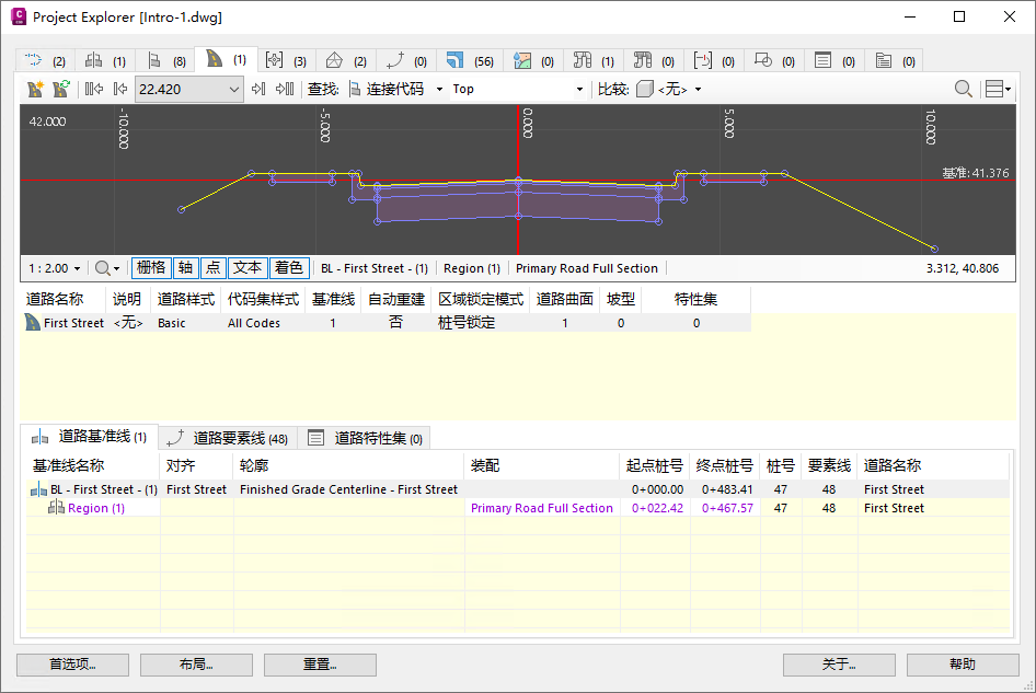

可以从 Project Explorer 主窗口左下角的“布局选项”按钮访问“布局选项”窗口。
布局样式
可以将布局选项保存到布局样式 (.xmlpt),以及从布局样式恢复布局选项。这意味着可以将一组布局选项应用于 Project Explorer 窗口,以及将一组不同的布局选项应用于生成的报告。
此外,在 Project Explorer 窗口的“对象集”选项卡中,可以对每个对象集应用一组不同的布局选项。此指定将影响在“对象集”选项卡中显示内容的方式以及任何关联报告的布局。

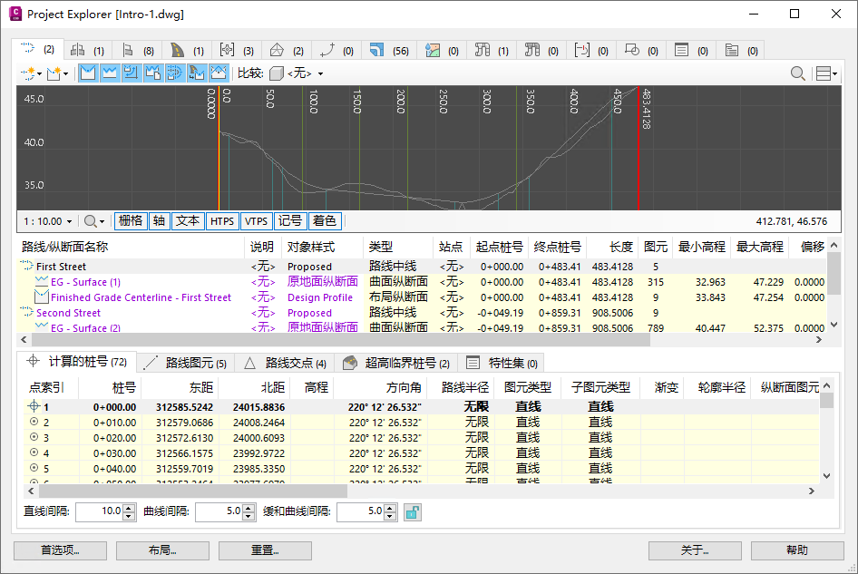

尽管通常从“布局选项”窗口控制布局选项,但是有一些常用的布局选项设置可以通过 Project Explorer 主窗口的快速访问控件来应用:
  • 路线:
    修改直线图元、曲线图元和缓和曲线图元的路线/纵断面桩号(链测长度)间隔。
  • 路线:
    (可选)将路线/纵断面桩号(链测长度)间隔锁定为所有图元类型的公用值。
  • 管网:
    修改管道铺设的管道路径采样间隔。

用户界面首选项通过“首选项”窗口控制,可从 Project Explorer 主窗口左下角的“首选项”按钮访问该窗口。
保存的首选项文件
通过 Project Explorer 的“首选项”窗口,您可以将用户界面首选项保存到保存的首选项文件 (.xmpp)。这对于与同事共享首选的 Project Explorer 窗口设置非常有用。

尽管通常从“首选项”窗口控制首选项,但还有一些常用的“首选项”设置,这些设置也可以通过 Project Explorer 主窗口中的快速访问控件进行设置:
  • 常规:在 Project Explorer 窗口中的任意对象类别选项卡上单击鼠标右键,以直接控制每个对象类别选项卡的可见性。
  • 常规:在 Project Explorer 窗口中的任意对象类别选项卡上单击鼠标右键,以控制是否在选项卡中显示完整的对象类别标签。
  • 常规:使用 Project Explorer 窗口右上角的“窗格布局”按钮,控制每个对象类别选项卡中信息窗格的布局。
  • 常规:对于 Project Explorer 窗口中的每个纵断面和横断面图,可以控制标签、栅格和其他内容项的比例因子和可见性。
  • 路线:通过“路线”选项卡主工具栏中的过滤器按钮,可以按纵断面类型过滤“路线/纵断面”列表的内容。
  • 曲面:通过“曲面”选项卡主工具栏中的过滤器按钮,可以按曲面类型过滤“曲面”列表的内容。
  • 管网:通过“管网”选项卡主工具栏上的过滤器按钮,可以采用多种方式过滤“管道”和“结构”列表的内容。
  • 管网:通过管网视图工具栏中的按钮,可以将起点/终点结构(可选)锁定到当前选定的管道。

在 Project Explorer 窗口中调整窗格布局
窗格布局按钮位于每个主要对象类别选项卡的右上角。这些按钮用于控制选定选项卡中每个信息窗格的布局,并且在执行给定任务不需要完整的信息窗格时,这些按钮是简化用户界面的理想方法。

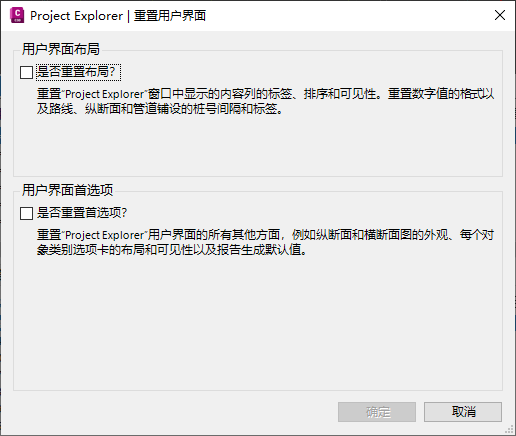

重置用户界面
若要随时重置用户界面首选项和/或布局,请单击 Project Explorer 主窗口左下角的“重置”按钮。
