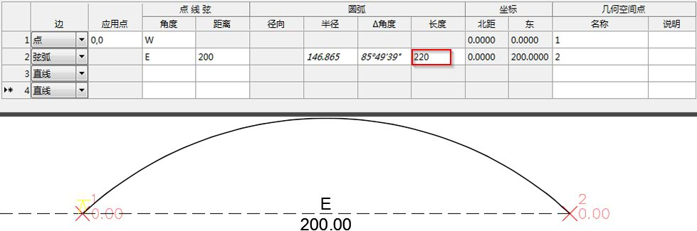

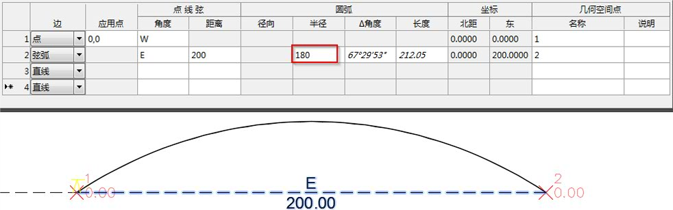

    输入弦弧数据
    输入弦弧数据时,必须指定角度和距离,然后可以指定半径、增量角度或长度。直接输入的半径、增量角度或长度值以常规字体显示,计算出的值以斜体显示。在下图中,输入半径 180 和增量角度 67° 29' 53",计算出长度 212.05。
    可以手动更改以斜体显示的值来重新计算其他值,这些值也将显示为斜体。在下图中,输入长度 220 和半径 146.87,计算出增量角度 85° 49' 39"。

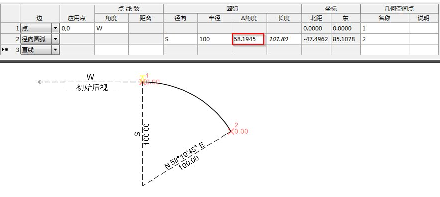

    输入径向圆弧数据
    输入径向圆弧数据时,必须指定径向方向和半径,然后指定增量角度或长度。直接输入的增量角度或长度值以常规字体显示,计算出的值以斜体显示。

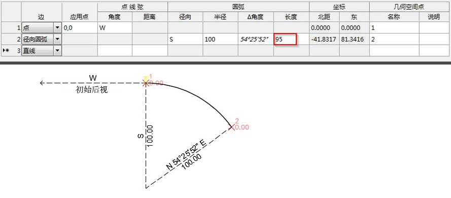

    更改半径或增量角度重新计算长度。通过更改长度重新计算增量角度。
    在下图中,输入增量角度 58.1945,计算出长度 101.80。
    在下图中,输入长度 95,计算出增量角度 54° 25' 52"。
